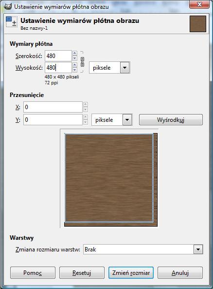

Lime Point 5. Jak pewnie zauważyliście po prawej stronie obrazka powstał brzydki brzeg. Usuniemy go poprzez zmianę wymiarów płótna. Wchodzimy w Obraz -> Wymiary płótna.... Ustawiamy wielkość obrazu na 480x480px.
Lime Point 6. Dopasowujemy warstwę za pomocą opcji Warstwa -> Dopasuj warstwę do wymiarów obrazu.
