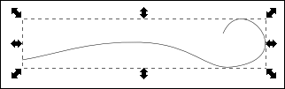

Lime Point 1. Oczywiście zakładam, że masz już uruchomionego Inkscape'a. Za pomocą narzędzia do rysowania Krzywych Beziera , [Shift+F6] narysuj sobie jakąś ładną krzywą (niezamkniętą). Ja dla przykładu narysowałem taką:

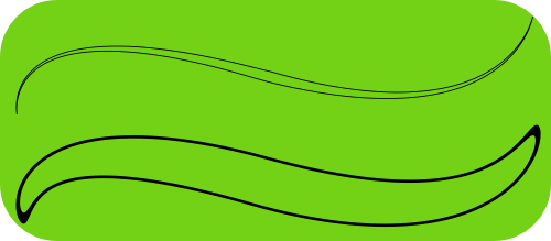

Lime Point 2. Na razie pozostawmy naszą krzywą w spokoju. Teraz musimy narysować wzór dla naszej zwijki. Im wzory chudsze, tym nasza zwijka będzie chudsza, im wzory grubsze - tym nasza zwijka będzie grubsza. Dwa podstawowe wzory wyglądają tak, ale oczywiście możesz z nimi po eksperymentować i zobaczyć jakie otrzymasz efekty:

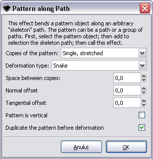

Lime Point 6. W nowo otwartym oknie zmieńmy ustawienia na takie:
  • Copies of the pattern: Single, stretched
  • Deformation type: Snake
  • Space between copies, Normal offset, Tangential offset: 0,0
Zahaczenie "ptaszka" przy opcji Duplicate the pattern before deformation spowoduje, że nasz wzór przed wykonaniem skryptu zostanie duplikowany i będzie mógł zostać wykorzystany np. przy nadawaniu takiego samego efektu kolejnej krzywej. Kiedy już wszystko pozaznaczamy pozostaje nam kliknąć OK i zaczekać, aż Inkscape zakończy przetwarzanie skryptu.

Mam błąd. W punkcie 6 jest błąd.
Zeby wyszło należy zaznaczyć w tym okienku pattern is vertical, inaczej wychodzą jakieś potworne bazgroły.

@dzialo9
U mnie właśnie jest na odwrót - jak to zaznaczę, to jakiś brzydki efekt otrzymuję.
