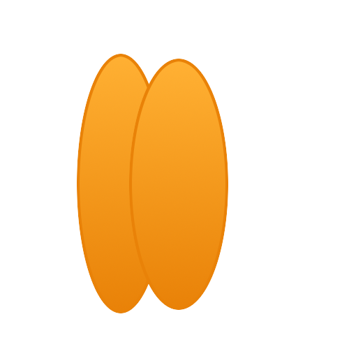

Teraz czas zrobić kolejne człony naszej dyni. W tym celu utwórz kolejną przeźroczystą warstwę. Znowu wybierz Zaznaczanie eliptyczne i zaznacz podobną elipsę do tej którą już zrobiłeś. I powtórz wcześniejsze czynności.
Teraz przesuń drugi człon pod ten pierwszy.

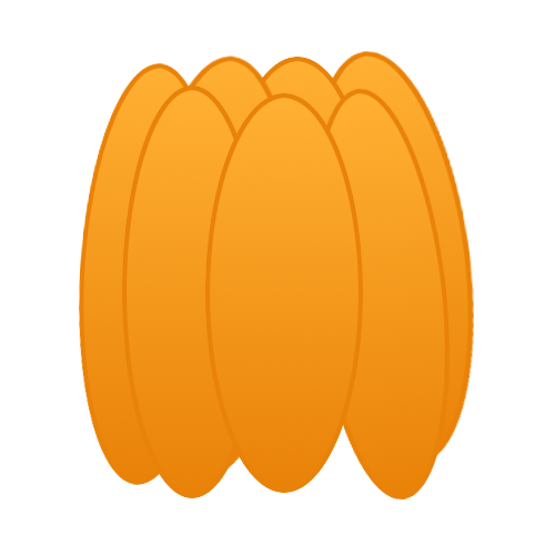

Trzeci element wykonaj tak samo. Następnie przytnij warstwę Warstwa->Automatycznie przytnij warstwę. Narzędziem Obrót Narzędzie do obracania [Shift+R] odrobinę obróć warstwę z trzecim elementem w lewo. W moim przypadku obróciłam ją o -6 stopni.
W ten sposób dodawaj kolejne człony dyni, aż uzyskasz zamierzony kształt.
