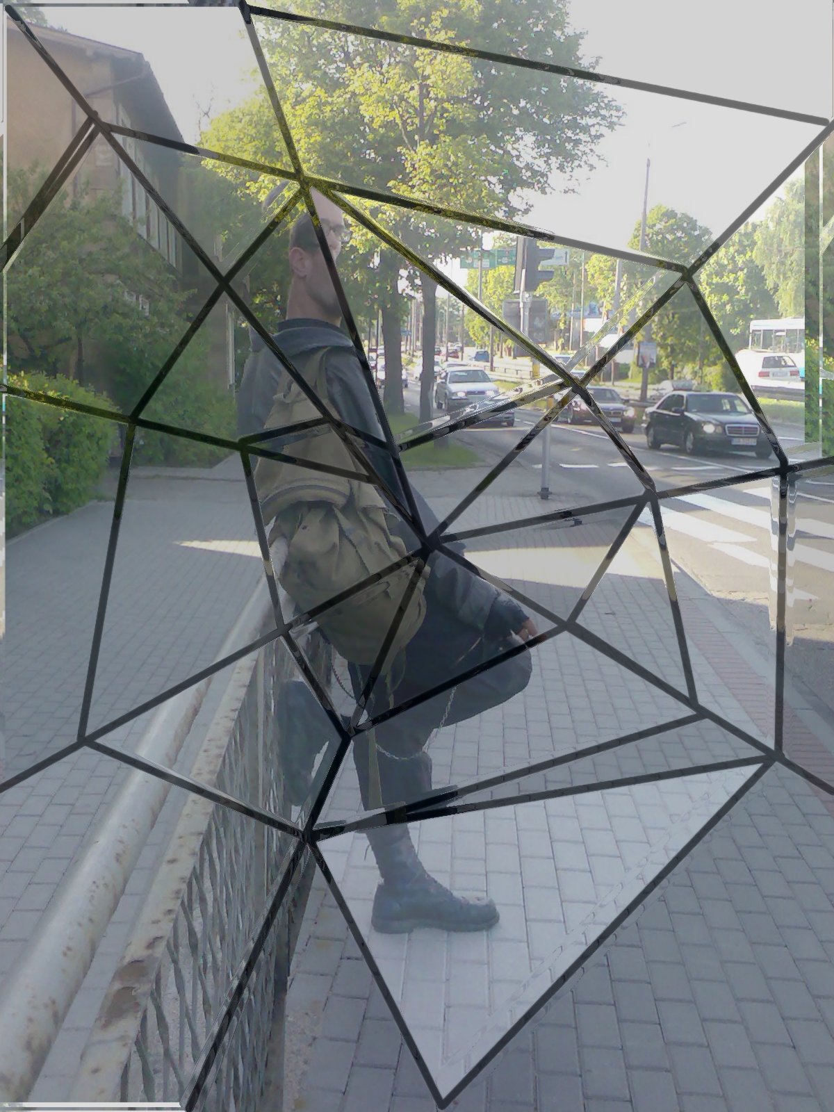

Efekt ciekawy, a to mój rezultat przećwiczonej lekcji Chichot

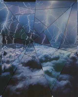

« Odpowiedz #7 : 08.01.2008, 17:11:06 »
moja pracka

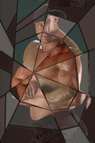

« Odpowiedz #31 : 19.03.2009, 16:48:26 »
O to moja praca laugh Siła PUDZIANA rozwala szybę Chichot
