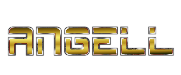

Tutek niezły, oto moja praca:
KLIK
Można powiedzieć że całkiem zmałpowałam, przynajmniej starałam się.. chodzi o tą rdzę przede wszystkim, największy z nią problem miałam Język
A tu bez tła, śrub i z ramką..

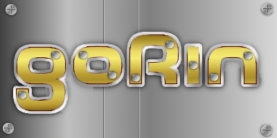

Gorin
Reputacja: -8 Offline Offline
Wiadomości: 379
« Odpowiedz #18 : 21.11.2009, 18:14:40 »

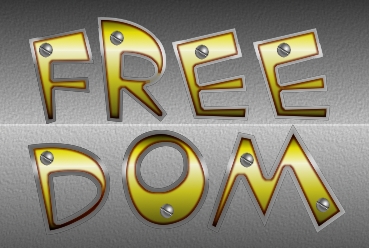

« Odpowiedz #20 : 16.01.2010, 14:42:27 »
mi nie wyszlo penie dlatego ze za mala trzcionka i poaz tym nie rozumiem o co chodzi ze srubkami Płacz
