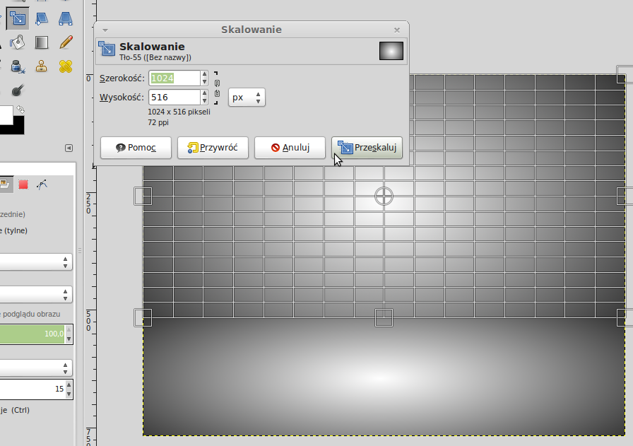

Lime Point 1. Podczas gdy pierwsze tło było płynne i dwukolorowe, następne będzie charakteryzowało się skoncentrowanymi punktami światła.
   Rozpoczynamy nową pracę.
Lime Point 2. Ustawiamy kolory: Biały kolor #FFFFFF jako pierwszoplanowy, czarny #000000 jako tło). Na odwrót niż to jest domyślnie.
Lime Point 3. Wybieramy narzędzie Gradient Gradient L. W jego opcjach ustawiamy Kształt jako Promienisty.
Lime Point 4. Przeciągamy jedną prostą linię od środka ekranu, a kończymy na zewnątrz pracy.
Lime Point 5. Tak otrzymaną warstwę Tło duplikujemy (powstaje warstwa nazwana: kopia: Tło).
Lime Point 6. Na warstwie kopia: Tło przeprowadzamy transformację. Wybieramy narzędzie Skalowanie Skalowanie [Shift+T] i klikamy na obrazku.
Powinien zaznaczyć się cały obraz. Przeciągając górny, środkowy punkt kontrolny, zmniejszamy naszą drugą warstwę do około jednej trzeciej swego rozmiaru (Wysokość na 257px).
Lime Point 7. Wracamy do warstwy Tło: transformujemy ją tak, aby wypełniła 2/3 obrazu (powyżej warstwy kopia: Tło).
