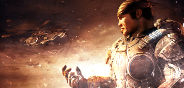

W tym tutorialu będziecie mogli dowiedzieć się jak zrobić powyższą sygnaturkę. Do jej zrobienia użyłem c4d i tekstur, które są dostępne w załączniku.
Tutorial napisany w wersji GIMP 2.6. W innych wersjach nazwy narzędzi i pojęć mogą się różnić.
Lime Point Zaczynamy
Lime Point 1. Tworzymy Nowy obraz (ja dałem wymiary 375x180px), wklejamy stocka (w załączniku) i Skalujemy (Skalowanie) Skalowanie [Shift+T] go według uznania. Następnie za pomocą Przesunięcia Przesuwanie [M] go tak żeby wyglądał jak na obrazku. Po zrobieniu tych czynności można użyć opcji dopasuj wymiary warstwy do obrazka (Warstwa -> Dopasuj wymiary warstwy do obrazka).
Lime Point 2. Na nowej warstwie mażemy trochę białym Pędzlem Pędzel [P] (najlepiej koło ręki), następnie smużymy (Rozsmarowywanie) Rozmazywanie [S ] i tryb warstwy ustawiamy na Pokrywanie.
Lime Point 3. Tworzymy nową warstwę i w okolicach ramienia mażemy białym pędzlem, następnie delikatnie smużymy i ustawiamy na Nasycenie . Kopiujemy ją i ustawiamy na tryb Zwykły ,krycie ok 30 %.
Lime Point 4. Dodajemy c4d z załącznika(1 i 2), ustawiamy ja jak na obrazku poniżej, za pomocą Gumki Gumka [Shift+E]usuwamy nie pasujące nam elementy. Obydwa c4d ustawiamy na Rozjaśnianie.
Lime Point 5. Teraz dajemy Gradient Gradient [L] biało-czarny, promienisty. Tryb ustawiamy na Pokrywanie, krycie 60 %. Gradient powinien przyciemnić nam boki sygnatury, a rozjaśnić środek. Kolejną warstwę wypełniamy (Wypełnienie) Wypełnienie kubełkiem [Shift+B] kolorem - #70002d, tryb - Pokrywanie, krycie 20 %. Wklejamy pierwszą teksturę i używamy na niej opcji Kolory -> Desaturacja, tryb - Pokrywanie.
Lime Point 6. Dodajemy kolejne c4d i teksturę na ramię. Używamy na nich opcji Desaturacja (Kolory -> Desaturacja). Obydwie warstwy ustawiamy na Rozjaśnianie.
Lime Point 7. Dodajemy kolejno trzy tekstury(3 4 5), tryb dajemy na Pokrywanie, krycie na około 30 % - 35 %.
Lime Point 8. Nową warstwę wypełniamy kolorem czarnym i ustawiamy na Nasycenie, ok. 10 %. Kolejną warstwę wypełniamy kolorem #91683d, tryb ustawiamy na Odcień, ok. 10 %. Następną warstwę wypełniamy kolorem 3a3a3a i ustawiamy na Pokrywanie, krycie - 70 %. Teraz warstwę wypełniamy kolorem #473726 i dajemy na Pokrywanie, około 20 %.
Lime Point 9. Tworzymy nową warstwę i wypełniamy ją kolorem czarnym. Tryb ustawiamy na Nasycenie, krycie 40 %.
Lime Point 10. Tym kolorem #6d3232 wypełniamy nową warstwę i jej tryb dajemy na Kolor, krycie 6 %. Następnie (na nowej warstwie) dajemy gradient liniowy czarno-biały (robimy to tak aby kolor czarny był po prawej, a biały po lewej). Tryb ustawiamy na Pokrywanie.
Lime Point 11. Ponownie dodajemy pierwszą teksturę (tylko umieszczamy ją w inny sposób), używamy na niej opcji Kolory -> Desaturacja, tryb ustawiamy na Pokrywanie. Następnie dodajemy clipping maski (jak je zrobić można dowiedzieć się w tym tutorialu).
Lime Point 12. Teraz dodajemy napis i ramkę. Napis tworzymy w ten sam sposób co clipping maski, następnie przekręcamy napis o 90 stopni za pomocą narzędzia Obrót Narzędzie do obracania [Shift+R]. Ramkę tworzymy poprzez Zaznaczenie -> Wszystko. Później zmniejszamy zaznaczenie (Zaznaczenie -> Zmniejsz) o 10 pikseli i odwracamy zaznaczenie (Zaznaczenie -> Odwróć). Teraz wypełniamy je czarnym kolorem. Nową warstwę wypełniamy kolorem #3a3a3a i ustawiamy ją na Tylko Jaśniejsze, krycie 50 %.
Lime Point 13. Tworzymy nową warstwę z widoku i na niej używamy opcji modyfikacji krzywych kolorów (Kolory -> Krzywe), w kanałach przechodzimy do niebieskiego i ustawiamy go jak na poniższym obrazku.
Lime Point 14. Tworzymy nową warstwę i wypełniamy ją kolorem #3a3a3a, tryb ustawiamy na Tylko Jaśniejsze, krycie 40 %.
Lime Point 15. Ponownie tworzymy nową warstwę z widoku i na niej Zaznaczeniem eliptycznym Zaznaczenie eliptyczne [E] zaznaczamy poszczególne miejsca w naszej sygnaturze (między innymi elementy w lewym górnym rogu, rękę wraz z napisem oraz jego ramię). Gdy już zaznaczymy poszczególny obiekt używamy na nim opcji Wyostrzenia (Filtr -> Uwydatnienie -> Wyostrzenie), o wartości 60 - 70.
Lime Point Koniec
Jeżeli byście mieli jakieś problemy ze zrobieniem tutoriala zapraszam do przejrzenia .xcf-a mojej pracy na XCFmanii.
Mam nadzieję że poradnik czegoś was nauczył Uśmiech. Życzę miłego GIMPowania
