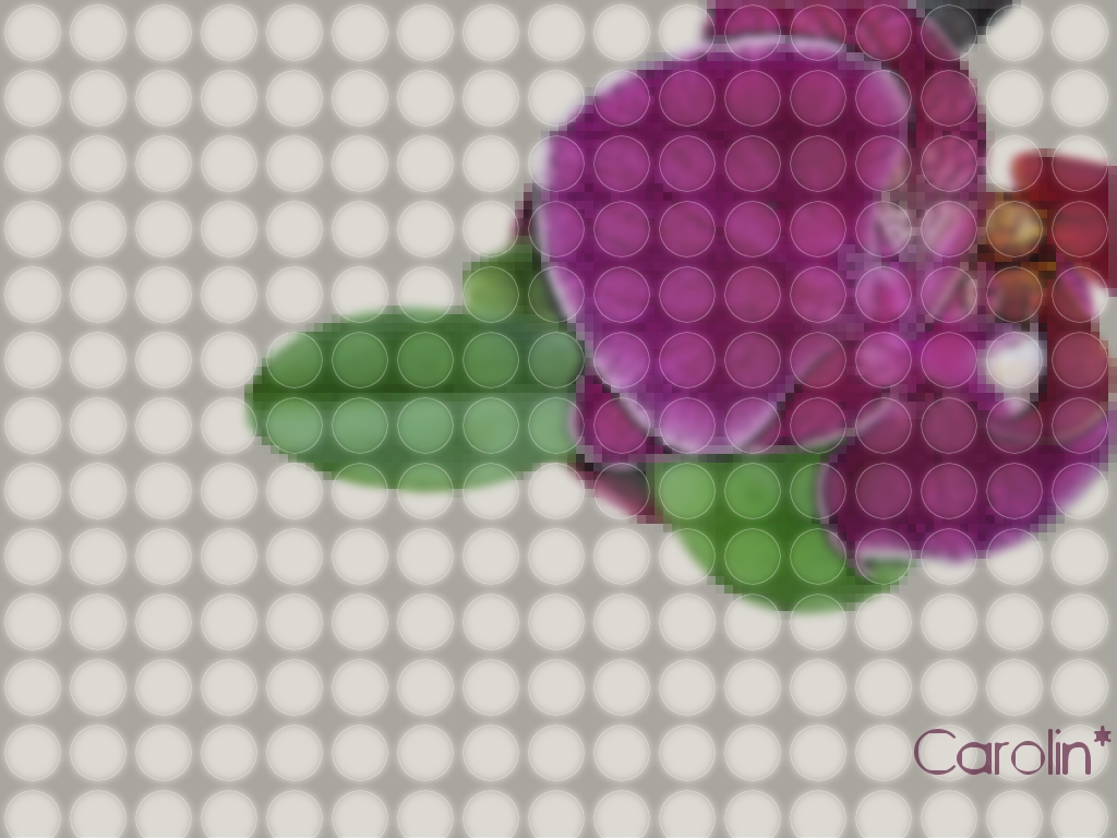

Do wykonania tego tutoriala będzie potrzebny deseń kropki dostępny w załączniku. W tym tutorialu nauczysz się wykonywać ciekawe, kropkowane tło.

Lime Point 1. Otwieramy obrazek (Plik -> Otwórz... [Ctrl+O]), na którym chcemy pracować. Zmień nazwę warstwy Tło na Tekstura, a następnie z duplikuj ją (Warstwa -> Duplikuj warstwę Duplikowanie warstwy [Shift+Ctrl+D]) i nazwij ją Kropki.
Lime Point 2. Utwórz nową warstwę (Warstwa -> Nowa warstwa... [Shift+Ctrl+N]), nazwij ją Tło i wypełnij ją narzędziem Wypełnienie kubełkiem Wypełnienie kubełkiem [Shift+B] kolorem #ffffff.
Lime Point 3. Teraz w okienku Kanały (Okna -> Dokowalne okna dialogowe -> Kanały Kanały) utwórz nowy kanał. Nazwij go Maska kropek i jego krycie ustaw na 100.
Lime Point 4. Kanał Maska kropek wypełniamy deseniem kropki za pomocą narzędzia Wypełnienie kubełkiem Wypełnienie kubełkiem [Shift+B].
Lime Point 5. Teraz wchodzimy do okienka Kanały Kanały i klikamy w Kanał na zaznaczenie, kiedy aktywny jest kanał Maska kropek.
Lime Point 6. Wyłączamy widoczność kanału Maska kropek (robimy tak, jak z normalną warstwą, czyli klikamy w ikonkę Widoczność warstwy).
Lime Point 7. Aktywujemy warstwę Kropki i czyścimy zaznaczenie (Edycja -> Wyczyść [Delete]). Wyłącz widoczność warstwy Tekstura i sprawdź, czy efekt jest taki sam, jak poniżej.
Lime Point 8. Włączamy widok warstwy Tekstura i na niej stosujemy Pikselizację (Filtry -> Rozmycie -> Pikselizacja) i ustawiamy parametry, jak na obrazku poniżej.
Lime Point 9. Tryb krycia warstwy Kropki ustawiamy na Suma.
Lime Point 10. W okienku Kanały Kanały, gdy aktywny jest kanał Maska kropek klikamy Kanał na zaznaczenie.
Lime Point 11. Tworzymy nową, przeźroczystą warstwę (Warstwa -> Nowa warstwa... [Shift+Ctrl+N]) i nazywamy ją Biały blask.
Lime Point 12. Odwracamy zaznaczenie (Zaznaczenie -> Odwróć [Ctrl+I]) i za pomocą narzędzia Wypełnienie kubełkiem Wypełnienie kubełkiem [Shift+B] wypełniamy warstwę Biały blask kolorem #ffffff.
Lime Point 13. Zmniejszamy zaznaczenie (Zaznaczenie -> Zmniejsz...) o 1 px i czyścimy zaznaczenie (Edycja -> Wyczyść [Delete]).
Lime Point 14. Pozbywamy się zaznaczenia (Zaznaczenie -> Nic [Shift+Ctrl+A]) i tryb krycia warstwy Biały blask ustawiamy na Suma, a krycie na 50%.
Lime Point 15. Warstwę Tło wypełniamy za pomocą narzędzia Wypełnienie kubełkiem Wypełnienie kubełkiem [Shift+B] kolorem #000000.
Lime Point 16. Na warstwie Kropki wchodzimy w Filtry -> Rozmycie -> Rozmycie Gaussa... z ustawieniami, jak poniżej.
Lime Point 17. Krycie warstwy Tekstura zmieniamy na 55%, a warstwy Kropki na 95%.
