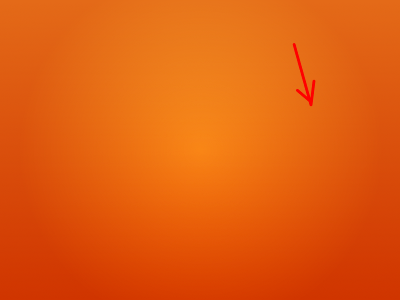

Lime Point 3. Stwórz nową warstwę. Wybierz narzędzie gradient i ustaw kolor pierwszoplanowy jako biały (#FFFFFF). Teraz zmienimy ustawienia w opcjach narzędzia gradient na:
kolor pierwszoplanowy na przezroczystość jako typ gradientu;
promienisty jako kształt;
Od tłumacza: od tej pory stosując gradient (w większości będzie to biały) nie będę podawał, że trzeba ustawić kolor pierwszoplanowy na przezroczystość.
Zastosuj gradient promienisty Gradient zaczynając od środka i przesuwając się w kierunku dolnego prawego rogu, jak pokazano poniżej:
Ustaw tryb warstwy na pokrywanie. Na poniższym obrazku pokazałem, jak to powinno dokładnie wyglądać. Jeśli nie pozycjonowałeś dokładnie, zawsze możesz przesunąć, używając narzędzia przesunięcie Przesuwanie[M].
