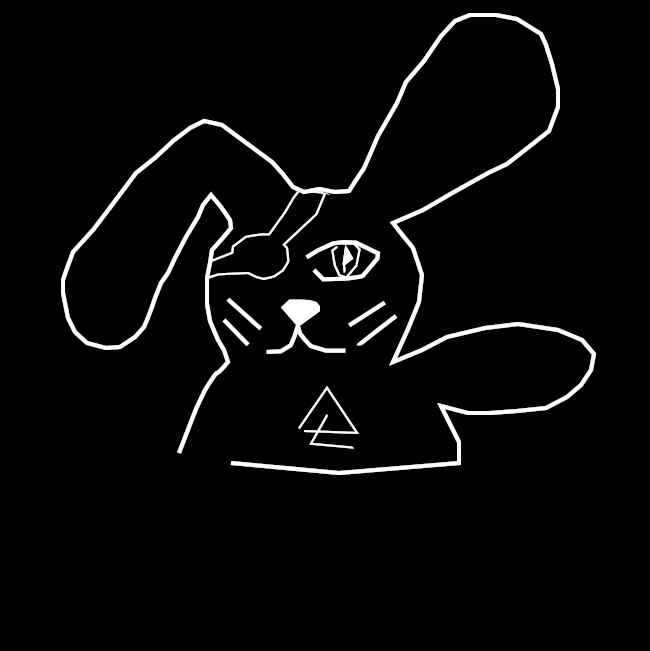

Hej
Do tej pory używałam Gimpa do przerabiania zdjęć a rysowałam kredkami na papierze. No i zachciało mi się rysować w Gimpie. Pojawił się wielki problem zaraz na wstępie a mianowicie poszarpane krawędzie. Używam ścieżek,nie robię gwałtownych przejść a to dalej wygląda jak wycinanka czterolatka. Nawet takie proste kształty jak kwadrat czy trójkąt. I pytanie do was, Koleżanki i koledzy graficy. Co robię źle? I jak zacząć rysować?
Pozdrawiam
Aga

Twoja ścieżka, jak widzę, składa się z samych prostych linii, nawet tam, gdzie w zasadzie powinien być łuk. Winą prawdopodobnie jest mała umiejętność posługiwania się ścieżkami. Na forum mamy poradnik, który może pomóc Ci zrozumieć jak używać ścieżek:
https://www.gimpuj.info/index.php/topic,88.0.html
Co prawda pisany jest do starszej wersji GIMP-a, ale sama zasada działania narzędzia powinna zostać zachowana.

Jeśli koniecznie chcesz rysować za pomocą ścieżek, to nie ma sensu używać do tego GIMP-a. O wiele łatwiej i wygodniej jest rysować ścieżkami w Inkscape.
A w GIMP-ie do takich rysunków lepiej użyć narzędzia stalówka Stalówka z zaznaczoną opcją Płynne rysowanie i odpowiednio ustawioną jakością i wagą.
