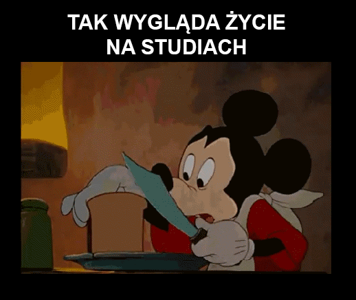

Mam sobie animowany gif jak ten http://www.blasty.pl/upload/images/gif/2016/11/tak-wyglada-zycie-na-studiach_2016-11-29_14-23-55.gif i potrzebuje zmienić jego napis.
Jestem początkujący w GIMpie dlatego prośba o szczegóły jak mam to zrobić. Na razie udało mi się otworzyć gifa w gimpie, ale szczerze pomimo kilkudziesieciu minut i szukania w google nikt nie podaje informacji jak można to zrobić, zaczynam zastanawiać się czy to jest możliwe ?
Chodzi mi o nawet zasłonięcie tekstu kawałkiem innej warstwy i na tej warstwie dodanie innego tekstu.
Będę wdzięczny za pomoc.
Pozdrawiam,
Tomek

Wystarczy dodać nową, przezroczystą warstwę, zaznaczyć na niej napis zaznaczeniem prostokątnym i wypełnić czarnym kolorem. Następnie dodać w tym miejscu swój tekst, połączyć warstwę tekstową z czarnym prostokątem i nałożyć na wszystkie warstwy/klatki animacji za pomocą skryptu Overlay background. Nakładana warstwa musi się znajdować na samym dole stosu warstw

Przepraszam mam jeszcze jedno pytanie - a gdyby obrazek GIF nie miał miejsca na górze do wpisania tekstu w jaki sposób mogę rozszerzyć GIFa ?

Trzeba zwiększyć wymiary płótna: Obraz -> Wymiary płótna i wymiary warstw dopasować do wymiarów obrazu: Warstwa -> Dopasuj warstwę do wymiarów obrazu. Można doinstalować skrypt, który wykona tę czynność dla wszystkich warstw: http://www.gimpuj.info/index.php/topic,52460.msg251740.html#msg251740
A jeśli chodzi  edycję filmów, to można fragment filmu przekonwertować do formatu GIF: http://www.gimpuj.info/index.php/topic,6679.0.html
Do samej edycji filmów trzeba już sobie poszukać innego programu. Popularny i prosty w obsłudze jest np. Windows Movie Maker.

Ostatnie pytanie Uśmiech rozszerzyłem gif`a ale miejsce puste jest pod gifem - w jaki sposob przesunac wszystkie warstwy na dół żeby miejsce na napis było nad gifem ?

Trzeba połączyć wszystkie warstwy klikając ikonę łańcucha z wciśniętym SHIFT-em (w oknie warstw, obok ikony oka Widoczność warstwy, nieaktywna jest niewidoczna, więc klikasz w ten pusty kwadracik przy oczku). Połączone warstwy możesz przesuwać używając narzędzia przesuwanie Przesuwanie. Aby przesunąć precyzyjnie, można tylko kliknąć narzędziem w obraz i następnie użyć strzałek klawiatury.
