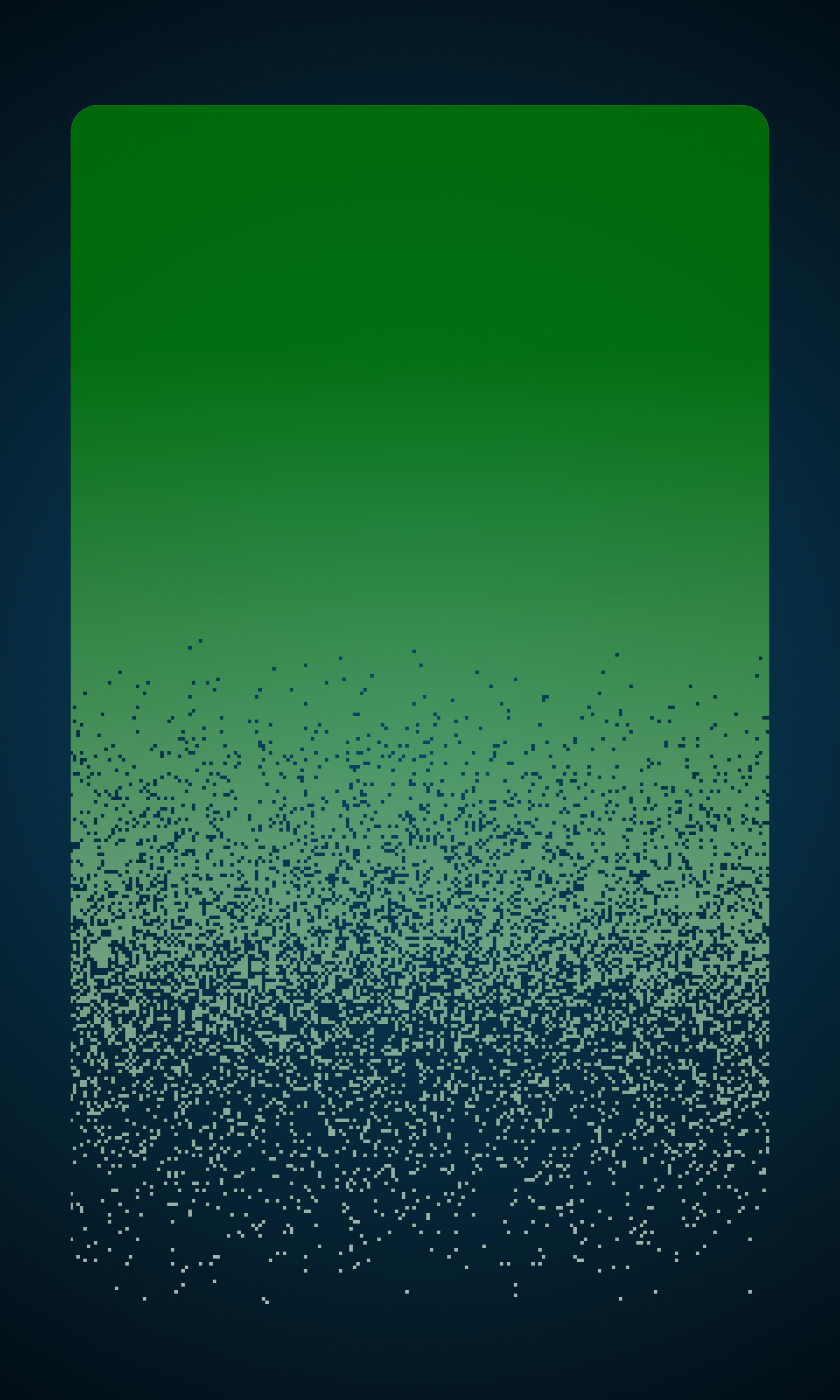

« Odpowiedz #15 : 29.12.2015, 18:27:24 »
Witam
Wyszło mi coś takiego
http://www.gimpuj.info/gallery/96/86484_29_12_15_6_24_02.jpg
Niby jest ok, ale trochę gęste jest to rozrzucenie.
Czy da się powiększyć te pixele w rozrzuceniu? Czy trzeb kolejny wycinek z tego powiększać?

« Odpowiedz #16 : 29.12.2015, 18:40:32 »
W tutorialu pokazałam powiększenie do 800%, a na Twoim obrazku wydaje się mniejsze. Trzeba było od razu przeskalować do 800%, a jak chciałeś mieć jeszcze większe kwadraciki, niż widać na filmie, to należało przeskalować do jeszcze większych rozmiarów, np. o 1000%. Jeśli masz plik XCF z zachowanymi warstwami, to możesz przeskalować samą warstwę z tym rozrzuconym prostokątem i ponownie używając zaznaczenia prostokątnego z zaokrągleniem wyciąć sobie z powiększonej warstwy nowy prostokąt, aczkolwiek to rozrzucenie tutaj też jest dość duże (chyba wybrałeś większą wartość niż było w tutorialu), więc nie wiem, jak to wyjdzie. Możliwe, że będzie jednak trzeba zrobić od nowa i wybrać mniejszą wartość rozrzucenia, aby prostokąt nie wyszedł zbyt wysoki.

« Odpowiedz #17 : 29.12.2015, 22:13:42 »
Tak rozrzucenie dałem dość duże większe niż w tutorialu, ten wycięty prostokątny powiększyłem chyba do 200%
Spróbuje z mniejszym rozrzuceniem, albo powiększyć to jeszcze bardziej.

« Odpowiedz #18 : 04.01.2016, 18:02:23 »
Witam
Można jeszcze raz prosić o pomoc?
Jak zrobić takie rozmycie, dokładnie aby krawędzie pixeli były lekko zaokrąglone
jak na tym: https://dl.dropboxusercontent.com/u/27473063/12.2015/prstk1.png

« Odpowiedz #19 : 04.01.2016, 21:03:08 »
To nie jest żadne rozmycie, po prostu podczas skalowania nie zmieniłam domyślnie ustawionej interpolacji i to właśnie skutkuje takim efektem. Tylko po skalowaniu trzeba jeszcze zwiększyć kontrast na kanale alfa za pomocą krzywych lub poziomów kolorów.
