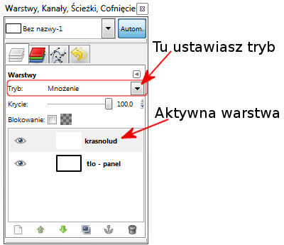

Wszystkie kopie muszą mieć zmieniony tryb na Mnożenie w oknie warstw (rozwijana lista na górze okna: http://www.gimpuj.info/gallery/48452_02_04_11_6_49_40.PNG). Opcja z rozmyciem sprawdzi się tylko w przypadku obrazów w bardzo dobrej jakości. Rozmycie nie może być większe niż 1px, a najlepiej 0,5px. Aby nie było widoczne trzeba warstwę w trybie mnożenia powielić kilkakrotnie.

Dziękuję serdecznie.
Jak to zwykle bywa, diabeł tkwi w szczegółach. Ustawienie mnożenia faktycznie sprawia, że rozmycie sprawdza się dobrze. 5-krotne powtórzenie efektu rozmycia Gaussa dało zadowalający efekt. Spróbuję również dla porównania wariantu z przesuwaniem warstw.
