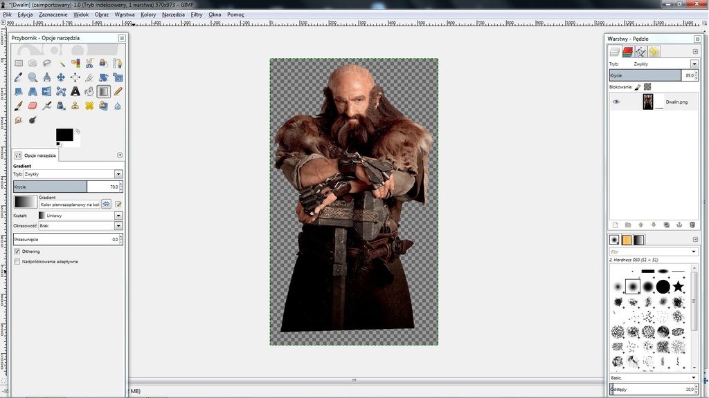

Mój problem polega na tym, iż nie do końca wychodzi mi efekt wykorzystany na tym obrazku m.in.: http://img2.wikia.nocookie.net/__cb20130811001456/wiedzmin/images/thumb/4/44/%C5%BBebrorender1.png/227px-%C5%BBebrorender1.png

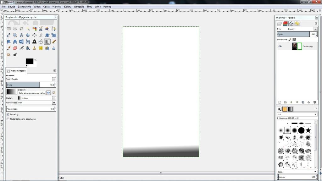

Postępowałem zgodnie z obecnymi tutaj poradnikami. Dodałem na warstwę maskę(białą), a następnie na nią gradient (kolor pierwszoplanowy na przezroczystość). Zaznaczam sobie obszar gradientu i tutaj pojawia się problem. Mianowicie zamiast jednolitej struktury wychodzi mi straszliwe ziarno (kaszka) przez co efekt końcowy jest mizerny. Jak zlikwidować tę kaszkę na rzecz jednolitego, stopniowo ciemniejącego koloru? Dodam, że problem dotyczy tylko trybu 'Przenikanie' na reszcie jest ok, ale akurat ten tryb jest mi potrzebny do uzyskania zamierzonego efektu.

Hmm, nie wiem co tam Ci się porobiło. Czy możesz pokazać jak to wygląda i zamieścić zrzut ekranu tak aby było widać okno dialogowe z warstwami i aktywną warstwą z tym gradientem?

http://i840.photobucket.com/albums/zz328/Maras99/Maras991_zps3mwrcmlx.jpg~original
http://i840.photobucket.com/albums/zz328/Maras99/Maras992_zpsczup0zfk.jpg~original

Ok, rozumiem, po pierwsze nie sprecyzowałeś, że chodzi o postać Wiedźmina i myślałam, że chcesz osiągnąć efekt przeźroczystej ramki.
A po drugie, spójrz na tryb Twojego obrazu, jest indeksowany. Zmień na RGB. Obraz->Tryb->RGB. A tryb warstwy przenikanie nie jest Ci potrzebny. Nie musisz też manipulować jej kryciem. Maska wystarczy.

Dziękuję Ci bardzo Uśmiech Teraz już wszystko działa jak należy  Cool
