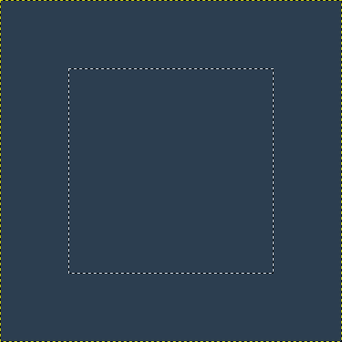

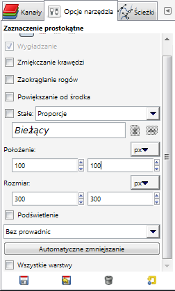

 Lime Point 3. Tworzymy nową, przezroczystą warstwę. Nazwijmy ją Tło 1.  Wybieramy zaznaczenie prostokątne Zaznaczenie prostokątne [R] i tworzymy kwadrat o wymiarach, np: 300 x300px Ustawiamy to zaznaczenie na środku.
Zrób gdzieś małe zaznaczenie. W opcjach narzędzia będziesz mógł wpisać rozmiar i położenie zaznaczenia.

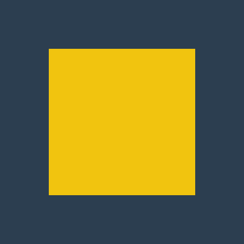

 Lime Point 5. Tworzymy nową warstwę o nazwie kształt i zaznaczamy na niej dowolny kształt np: kwadrat. Znów dajemy go na środek.

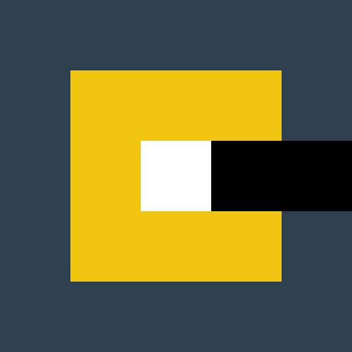

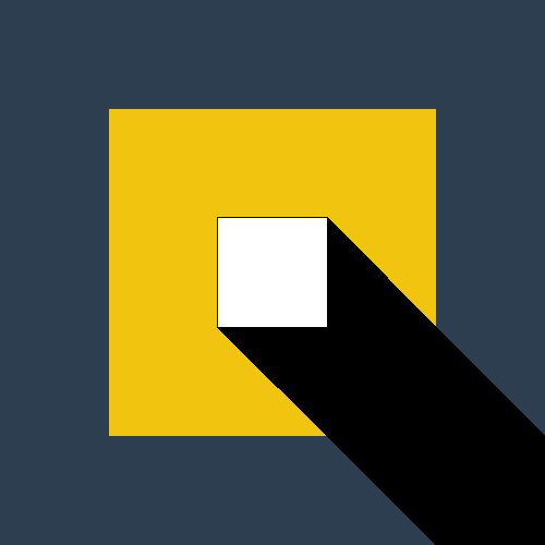

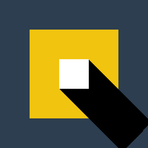

 Lime Point 1. Teraz robimy cień. Nowa warstwa i na niej zaznaczeniem prostokątnym  Zaznaczenie prostokątne tworzymy prostokąt. Szerokość nieco większa od szerokości naszego kwadratu, musi być też dość długi. Wypełniamy go czarnym kolorem. Warstwę z tym prostokątem ustawiamy pod naszym kształtem!
 Lime Point 2. Prostokąt za pomocą narzędzia obrót Narzędzie do obracania obracamy o [/b]45 stopni (lub -45 stopni w zależność w którą stronę nam się ten prostokąt obróci) Ustawiamy ten prostokąt tak, jak na obrazku. Jeżeli prostokąt nie styka się z tym drugim wierzchołkiem duplikujemy warstwę Duplikowanie warstwy z prostokątem i przesuwamy  Przesuwanie ją wedle potrzeb. Potem na duplikacie tej warstwy dajemy Warstwa Warstwy -> Połącz w dół

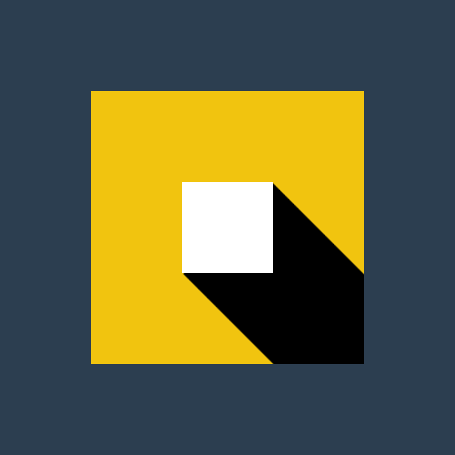

 Lime Point 3. Na warstwie z pierwszym kwadratem (tym żółtym) stosujemy: Warstwa Warstwy -> Kanał alfa na zaznaczenie -> Zaznaczenie -> Odwróć -> Delete
 Lime Point 4. Krycie warstwy z cieniem możemy ustawić na dwa sposoby:
-Pokrywanie, na jakieś 50%
-Zwykły, na 10%

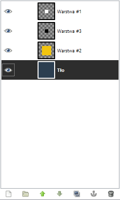

 Lime Point 1. Duplikujemy warstwę  Duplikowanie warstwy z kształtem. Na duplikacie stosujemy kolejno Kolory -> Inwersja
 Jeżeli mamy inny kolor kształtu niż biały   Warstwa Warstwy (ustawiamy pod warstwą z naszym pierwotnym kształtem) -> Kanał alfa na zaznaczenie -> delete -> wypełnienie  Wypełnienie kubełkiem -> zdejmujemy zaznaczenie (Ctrl + Shift + A) .
 Na warstwie z czarnym kształtem (cieniem) stosujemy: Warstwa Warstwy -> Kanał alfa na zaznaczenie i kopiujemy jej zawartość (ctrl + C) . Zdejmujemy zaznaczenie (Ctrl + Shift + A) Powinniśmy mieć taki układ warstw:

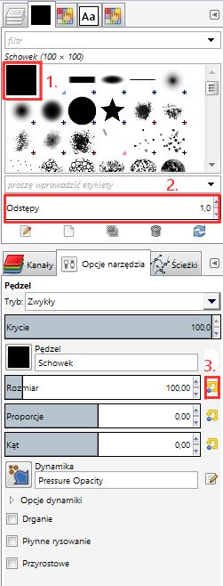

 Lime Point 2. Mając skopiowany czarny kształt ustawiamy go jako pędzel o następujących właściwościach (wykonywać po kolei):
 1) Pierwszy pędzel od lewej strony u góry to zawartość schowka (dla tych co nie wiedzą).
 2) Odstęp ustawiony na wartość minimalną.

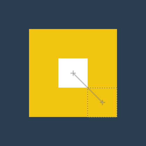

 3) Trzeba kliknąć na ten zaznaczony przycisk, wtedy rozmiar pędzla będzie zgadzał się z autentycznymi wymiarami skopiowanej przez nas figury.
 Lime Point 3. Mając tak przygotowany pędzel ustawiamy go na środku naszej figury i klikamy. Teraz żeby wyszło to w miarę prosto malujemy cień mając wciśnięte cały czas przyciski shift + ctrl. Wyglądać to powinno tak:
 Koniecznie musi być on "ciągnięty" w stronę któregoś z rogów. Efekt powinien być taki:

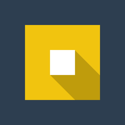

 Lime Point 4. W zależności od tego jaki długi wyszedł nam ten cień stosujemy ponownie Na warstwie z pierwszym kwadratem (tym żółtym) stosujemy: Warstwa Warstwy -> Kanał alfa na zaznaczenie -> Zaznaczenie -> Odwróć -> Delete
 Lime Point 5. Ustawiamy krycie jak w metodzie pierwszej.

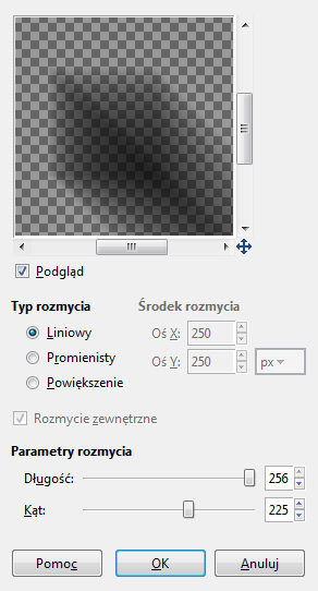

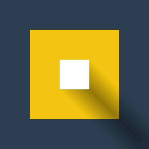

 Lime Point 1. Tworzymy nową warstwę którą umieszczamy pod obiektem. Dajemy:kanał alfa na zaznaczenie na warstwie z obiektem, następnie zaznaczenie -> powiększ o 1 px. Przełączmy pusta na warstwę, wypełniamy Wypełnienie kubełkiem ją czarnym kolorem. Zdejmujemy zaznaczenie (Shift+Ctrl+A)
 Lime Point 2. Na warstwie z czarnym kształtem stosujemy:Filtry -> Rozmycie->Rozmycie w ruchu o podanych wartościach:
Efekt:

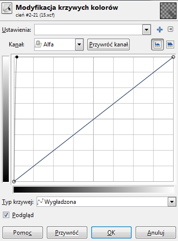

 Lime Point 3. Na tej samej warstwie stosujemy: Kolory-> krzywe
 O takich wartościach:
 Czynność powtarzamy.
 Lime Point 4. Na warstwie z cieniem dajemy: Warstwa Warstwy -> Kanał alfa na zaznaczenie -> Zaznaczenie -> Zmniejsz (o 1px.) -> Odwróć -> Delete .

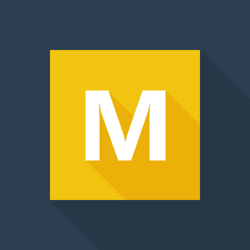

Inny przykład
Efekt przydatny głównie przy tworzeniu logotypów, ikon, przycisków czy nawet tapet w stylistyce Flat.

W jaki sposób zrobić cień dla bardziej skomplikowanych kształtów, jak np. ta litera w przykładzie? Gdybyś lepiej to opisała, to poszłoby do indeksu.
be@
Reputacja: 11 Offline Offline
Licencja: CC-BY
Wiadomości: 7 444
« Odpowiedz #2 : 20.12.2014, 15:39:08 »
A nie można w ten sposób: https://dl.dropboxusercontent.com/u/27473063/1/Animacja%202014-12-20%2015_32_45.wmv?
Ew. tę czarną literką M można skopiować i użyć jako pędzla. Trzeba ustawić minimalne odstępy, kliknąć dokładnie w miejscu litery i przeciągnąć na ukos z wciśniętym SHIFT-em.
Madzialena
Wiadomości: 205
I told you I'm a psycho @.@
« Odpowiedz #3 : 20.12.2014, 17:57:15 »
Każdy ma inną technikę. Np: to M było robione ta jak w tutorialu + ścieżki. A przy avku robiłam tylko ścieżkami. Problem jest tutaj taki, że ogólnie przyjęty kąt nachylenia tego cienia to 45 stopni i czasem ciężko go uzyskać np: samymi ścieżkami Mrugnięcie Można zawsze dopisać kilka innych technik robienia tego, przez co urozmaici się trochę ten poradnik.

Używając rozmycia w ruchu (jak na filmiku) można bardzo łatwo i precyzyjnie ustawić wybrany kąt nachylenia, a metoda jest uniwersalna - można ją zastosować do każdego kształtu. W przypadku ścieżek wystarczy użyć pomocniczo siatki z włączonym przyciąganiem i też nie będzie problemu z kątem.

Tylko coś mi ten efekt z rozmyciem wyjść nie chce. W każdym bądź razie nie tak jak trzeba.

A w którym miejscu masz problem? Może pominęłaś jakiś krok? Wydaje mi się, że na filmiku wszystko dokładnie pokazałam...
1. Kanał alfa na zaznaczenie na warstwie z obiektem, np. literką
2. Powiększyć zaznaczenie o 1 px i wypełnić czarnym kolorem na przezroczystej warstwie poniżej i wyłączyć zaznaczenie
3. Zastosować Rozmycie w ruchu z odpowiednio dostosowanym kątem (na filmie akurat nie jest to 450, ale można przecież sobie ustawić dowolnie, np. 225 żeby było 45) i dość dużą długością
4. Zastosować krzywe na kanale alfa
5. Kanał alfa na zaznaczenie na warstwie z cieniem
6. Zamienić zaznaczenie na ścieżkę i ponownie ścieżkę w zaznaczenie
7. Odwrócić zaznaczenie, powiększyć o 1 px i wyczyścić
