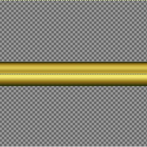

Lime Point 5. Narzędzie Zaznaczanie prostokątne  Zaznaczenie prostokątne [R] ustaw na Stały rozmiar: szerokość na 500 pikseli, wysokość na 80 i zaznacz obszar symetrycznie do prowadnicy (tak, aby prowadnica była dokładnie na środku zaznaczenia).
Lime Point 6. Wyłącz Widok siatki aby sprawdzić jak ustawione jest zaznaczenie.
Lime Point 7. Wypełnij zaznaczenie gradientem Golden Gradient [L], kształt Liniowy. Gradient przeciągnij od górnej do dolnej krawędzi zaznaczenia.
Lime Point 8. Zaznaczenie -> Brak.
