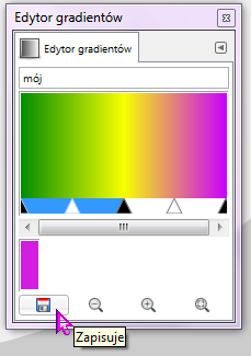

1. Otwierasz edytor i tworzysz własny gradient klikając w ikonę czystej kartki u dołu okna:
2. Nadajesz mu własną nazwę:
tutaj wpisujesz swoją nazwę ->
3. Zapisujesz gradient klikając w ikonkę u dołu okna edytora (pierwsza z lewej):

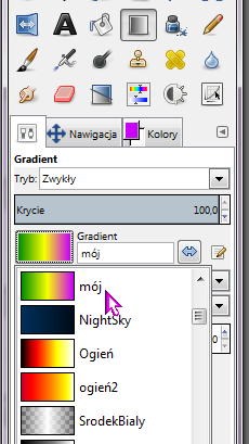

4. Tak zapisany gradient powinien pojawić się na rozwijanej liście w oknie wyboru gradientów:
Gradienty są wyświetlane w kolejności alfabetycznej, ale również wg folderów, tzn. najpierw mam listę tych z folderu użytkownika, a następnie tę z folderu GIMP-a w Program Files, więc warto przewinąć całą listę i dokładnie przejrzeć, bo może Twój nowo utworzony gradient jednak tam jest Mrugnięcie

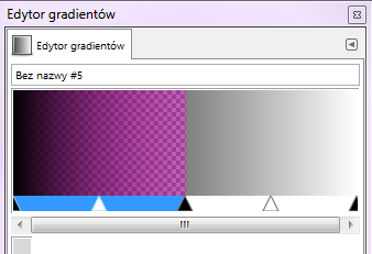

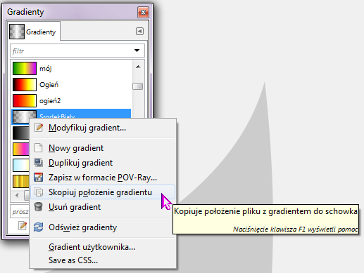

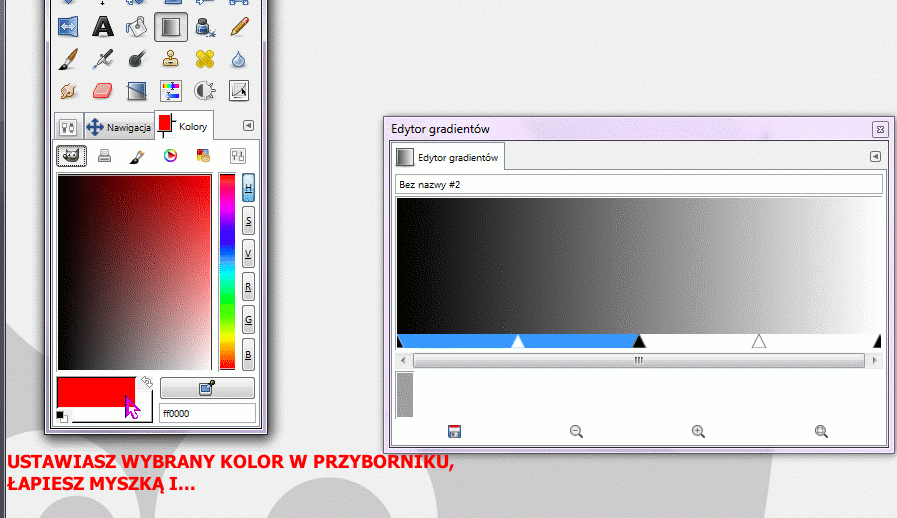

Kolory można "przeciągać" jedynie w granicach jednego segmentu. Granice segmentu wyznaczają czarne trójkąty (uchwyty). Przy tworzeniu nowego gradientu (po kliknięciu w ikonę czystej kartki) domyślnie jest 1 segment. Możesz dodać więcej segmentów klikając PPM na oknie edytora i wybierając z menu, zależnie od potrzeb: "Podziel segment w punkcie pośrednim" lub "Podziel segment równomiernie" albo "Zreplikuj segment". Zasięg koloru wewnątrz segmentu zmieniasz przesuwając biały trójkąt (ten pomiędzy czarnymi). Sposób rozłożenia koloru w segmencie określa także opcja: "Funkcja gradientu dla segmentu". Granice segmentu również możesz przesunąć przeciągając czarne trójkąty. Kolory zmienisz przeciągając wybrany kolor z przybornika, na wybrany uchwyt (czarny trójkąt) wybranego segmentu. Utworzony w ten sposób gradient domyślnie jest zapisywany w folderze użytkownika. Możesz go stamtąd wyciągnąć na pulpit. Nie ma możliwości zapisania bezpośrednio na pulpicie, chyba że zmienisz ścieżkę w preferencjach, ale to raczej nie byłoby zbyt rozsądne i mógłbyś sobie coś niepotrzebnie namieszać. Aby znaleźć i skopiować lub przenieść na pulpit wybrany gradient, możesz sobie skopiować ścieżkę do niego klikając PPM na ten gradient w oknie wyboru gradientów:
A tutaj przykładowy gradient z dwoma segmentami:
I sposób dodawania koloru (zmienia jednocześnie kolor prawego punktu końcowego zaznaczonego segmentu i lewy punkt następnego segmentu):
Na koniec dodam jeszcze, że oryginalnych gradientów (tych z Program Files) nie da się edytować (jeśli nie zmieniałeś domyślnych ustawień katalogów w preferencjach), co jak widzę na screenie, próbowałeś zrobić. Aby móc taki gradient edytować, musiałbyś go przenieść do folderu użytkownika. Poza tym cały czas pisałam Ci o tworzeniu nowego gradientu, a Ty dajesz screeny z edycji już istniejących, oryginalnych gradientów. Miałeś kliknąć w ikonę czystej kartki, a nie kartki z ołówkiem.

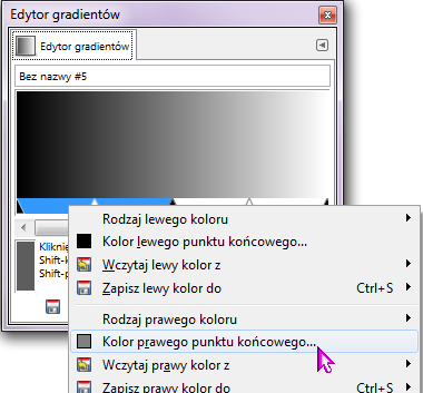

Kolory gradientów można zmieniać również poprzez menu. W poprzednim poście pokazałam najszybszy i najprostszy sposób, ale gdybyś chciał zmienić kolor na przezroczysty czy półprzezroczysty, albo zmienić punkt końcowy tylko jednego segmentu, wtedy musisz skorzystać z menu. Zaznaczasz wybrany segment, klikasz PPM na okno edytora i wybierasz: "Kolor lewego punktu końcowego" albo "Kolor prawego punktu końcowego", zależnie od tego który chcesz zmienić:

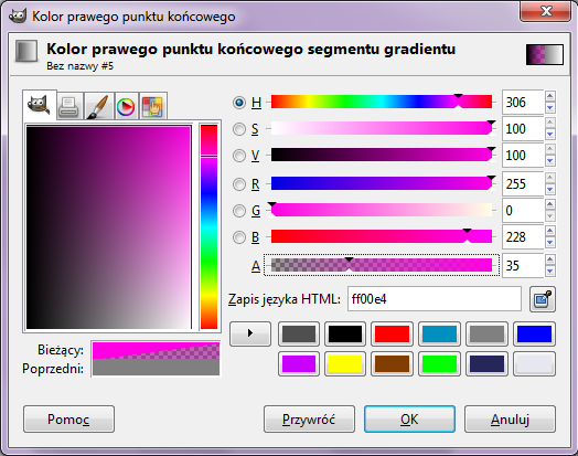

Następnie wybierasz kolor i klikasz OK:

6. Kopiujesz sobie ścieżkę do pliku z gradientem (pierwszy screen w moim drugim poście) i szukasz go wg tej ścieżki (domyślnie powinien być w folderze użytkownika)
