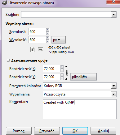

Lime Point 1. Tworzymy nowy, przezroczysty obraz o dość dużych rozmiarach.

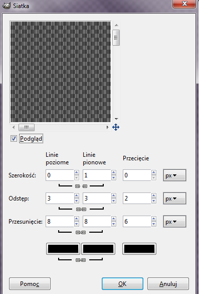

Lime Point 3. Z menu Filtry wybieramy: Renderowanie  ->  Deseń  ->  Siatka i ustawiamy jak na screenie:
Szerokość:
Linie poziome 0, Linie pionowe 1
Odstęp: 3
Pozostałe ustawienia można zostawić domyślnie

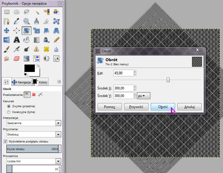

Lime Point 4. Po utworzeniu pasków wybieramy narzędzie Obrót Narzędzie do obracania i obracamy warstwę tak, aby uzyskać ukośne paski:

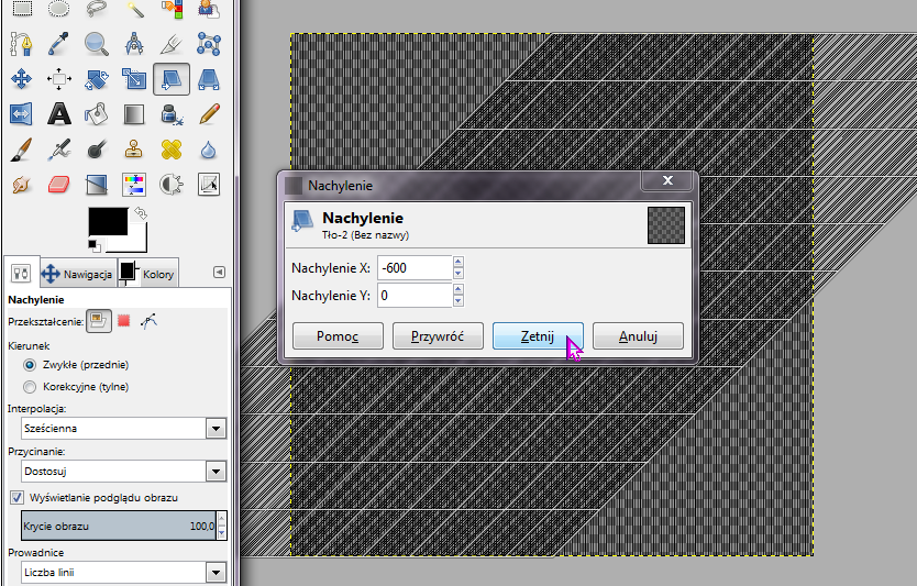

   - podobny efekt otrzymamy także za pomocą narzędzia Nachylenie nachylenie
Na obrazku poniżej można zobaczyć różnicę, pomiędzy efektem użycia narzędzia Obrót a Nachyleniem warstwy:

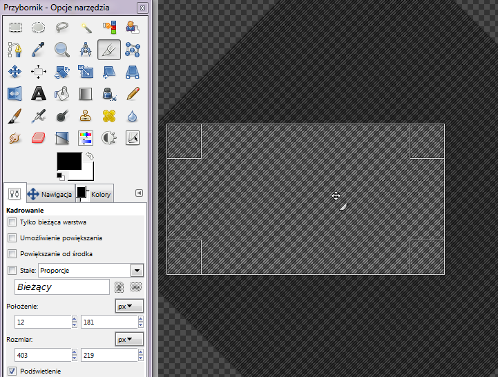

Lime Point 5. Na koniec kadrujemy do potrzebnych nam wymiarów:
         - wybieramy narzędzie kadrowanie Kadrowanie, zaznaczamy interesujący nas obszar i klikamy ENTER.

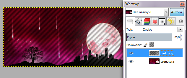

Lime Point 6. Tak otrzymane paski możemy dodać jako nową warstwę np. do userbara czy sygnatury.
Uwagi dodatkowe (dla zainteresowanych):
W razie potrzeby można nieco zmniejszyć krycie warstwy z paskami lub lekko wygumować niektóre fragmenty gumką z miękkim pędzlem. Można także zablokować przezroczystość w oknie warstw i fragmenty pasków przemalować miękkim pędzlem na dowolny kolor albo przeciągnąć po nich gradientem.
