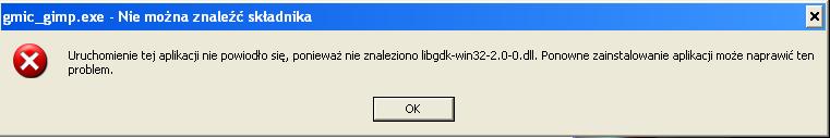

I tu pojawia się problem. Gdy uruchamiam plik gmic_gimp.exe wyskakuje mi taki oto błąd:
Gdy pobiorę wymagany plik dll, umieszczę w folderze i próbuję zainstalować, wyskakuje komunikat że nie znaleziono jakiegoś innego pliku dll. Gdy pobiorę wszystkie potrzebne , wyskakuje mniej więcej taki komunikat:
Nie znaleziono punktu wejścia procedury g_get_application_name w bibliotece libglib-2.0-0.dll
Nie wiem co zrobiłem źle, wiec proszę o pomoc. Z góry dzięki ;]

Nie klikaj w plik G'mic_gimp.exe tylko zrób tak wypakuj pobrany G'mic_gimp zip do folderu G'mic_gimp i ten  cały folder wsadzi do plug-in w gimpie .26.Potem uruchom GIMPa i pokarz GIMPowi domek gdzie mieszka G'mic czyli klikamy Edycja->Preferencje->Katalogi->Wtyczki, klikamy w ikonę pierwszą na górze po lewej stronie następnie w ikoną z prawej strony i tu szukamy folderu gdzie wsadziliśmy G'mic odznaczamy G'mic klikamy OK i raz jeszcze klikamy OK,dostajemy info że musimy zrestartować GIMPa więc robimy to.Po ponownym uruchomieniu powinniśmy odnalezć G'mic w Filtrach na samym dole. laugh

Dziękuję bardzo, działa i już wszystko jest ok. ;]
