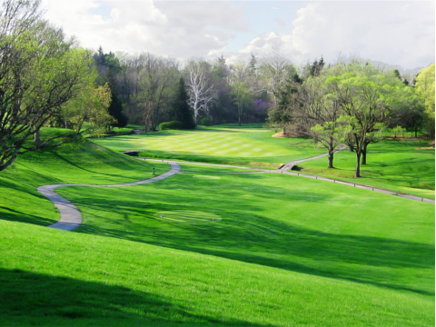

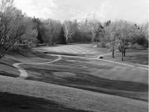

Lime Point 1. Otwieramy zdjęcie, któremu chcemy nadać niepowtarzalny efekt sepii. Postarzanie kobiet nie jest dobrym pomysłem, za to postarzenie zdjęciem może mu nadać pewnego smaczku i stylu. Przy edycji zdjęcia nie wystarczy zmienić koloru na lekko żółtawy, prawdziwa sepia ma kilka innych cech, o których nie można zapominać. Metodę opiszę na zdjęciu widocznym poniżej:

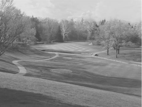

Lime Point 2. Sepia powstaje podczas zżółknięcia czarno-białych starych zdjęć. Podstawowym krokiem będzie pozbawienie obrazu kolorów. Wybieramy Kolor -> Desaturyzacja i wybieramy w okienku Średni, po zatwierdzeniu powinien nam się ukazać widok w odcieniach szarości:

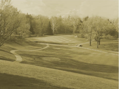

Lime Point 3. W nowych zdjęciach kolory są zwykle głębokie i wyraziste- zdjęcia w sepii są wyblakłe. Warto więc nieco zmienić jasność i kontrast. Wybieramy Kolory -> Jasność i kontrast . Zwiększamy parametr Jasność do 40, a Kontrast zmniejszamy do -20. Nie należy się tego trzymać sztywno, w zależności od zdjęcia, aby uzyskać lepszy efekt parametry mogą być nieco inne- warto poeksperymentować.
Lime Point 4. Zżółknięty papier osiągniemy używając polecenia Kolory -> Barwienie o parametrach Barwienie: 48, Nasycenie 30, jasność 10. Z nasyceniem i jasnością można poeksperymentować, aby uzyskać efekt dopasowany do konkretnego zdjęcia.

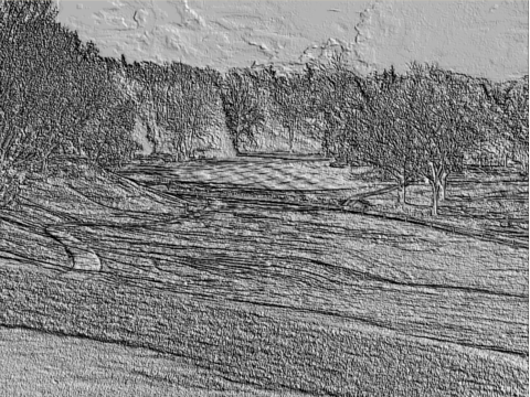

Lime Point 5.Wchodzimy w okno warstw. Klikamy na warstwę naszego obrazu prawym przyciskiem i wybieramy "Duplikacja". Mamy teraz dwie identyczne warstwy. Wybieramy wyższą i stosujemy na niej filtr Filtry -> Zniekształcenia -> Wytłoczenie o parametrach standardowych (30,45,20). Powinniśmy otrzymać taki efekt:

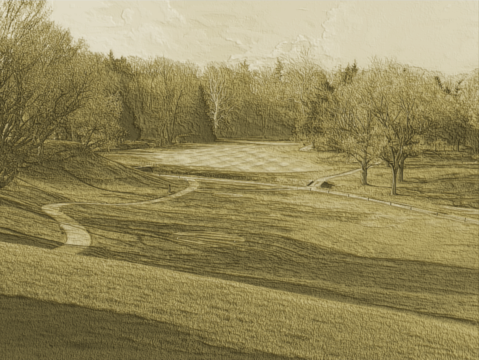

Lime Point 6. Teraz dochodzimy do bardzo ważnego punktu, w którym łączymy efekty wytłoczenia wyższej warstwy, z operacjami na kolorach warstwy niższej. Wchodzimy w okno warstw i upewniając się czy mamy zaznaczoną wyższą wytłoczoną warstwę w okienku zmieniamy Tryb: na Pokrywanie. Ustawiamy Krycie: zgodnie z gustem, polecam w zakresie 60%-30% w zależności od wyrazistości zdjęcia. Efekt powinien być zbliżony do poniższego.
