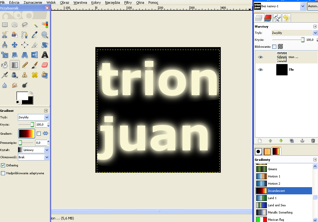

Musisz ustawić gradient Incandescent.
ustawilem:/

W takim razie sprawdź jaki kolor ma tekst przed odwzorowaniem. Biały kolor jest odwzorowywany na kolor na jednym końcu gradientu, szare na środku, a czarny na drugi koniec gradientu.
Powinieneś mieć warstwę na której tekst jest rozmyty tak, że płynnie przechodzi z koloru białego do czarnego. Nie powinna to być oddzielna przezroczysta warstwa z tekstem!

« Odpowiedz #73 : 18.12.2009, 19:04:12 »
tak wyglada moj problem:(

« Odpowiedz #74 : 18.12.2009, 22:41:27 »
Zacytuję się:
Najpierw połącz warstwę z rozmytym tekstem z czarnym tłem, a później odwzoruj gradient.
Przede wszystkim otwórz okno warstw.
No brain, no pain.

« Odpowiedz #76 : 18.12.2009, 23:35:31 »
Niska rozdzielczość u mnie, nie zauważyłem. Uśmiech
Abodyer:
W takim razie pilnuj warstw które są w tutorialu. Błąd zrobiłeś taki, że warstwę z tekstem powinieneś zachować na później, a rozmytego wypełnienia dokonać na czarnej warstwie z tłem. Uśmiech

« Odpowiedz #78 : 19.12.2009, 15:39:03 »
To przeczytaj dokładnie to co napisałem w poprzedniej wiadomości. Zawsze możesz zacząć od początku, dokładnie czytając tutorial zamiast stać w miejscu. Język
Jednak jeśli nie masz żadnego pojęcia o warstwach, to nie wiem na ile możesz liczyć że osiągniesz dobry efekt.

« Odpowiedz #80 : 21.12.2009, 16:42:51 »
Dokładnie to samo. Odwzorowanie musisz zrobić na warstwie, na której jest zarówno czarny i biały kolor.
