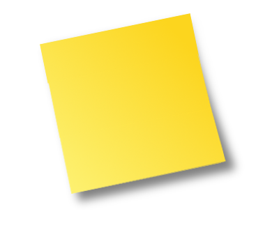

Potrzebowałbym waszej pomocy w stworzeniu "żółtej karteczki" - mniej więcej takiej:
Z efektem odchodzenia od powierzchni.
Wiem, że może to jest banalna rzecz, ale nie umiem sobie z tym poradzić.
W necie znalazłem coś takiego na PS, tylko brakuje tam obrazów i nie wiem jak te efekty po kolei dokonywać.
Jeżeli by ktoś miał chwilkę wolną to bardzo proszę o małego tutka jak tego dokonać.

Na wstępie przeglądnij tego tutoriala: http://www.gimpuj.info/index.php/topic,523.0.html
Zmianę odcienia kartki nadasz gradientem.

A cień robisz:
Wypełniasz karteczkę czarnym kolorem, przeciągasz ją w dół i na zmniejszonym kryciu przesuwasz na ukos o kilka pikseli...

W sumie rzeczywiście łatwo to zrobić, tylko ten cień coś mi taki "sztuczny" wychodzi.
Robię go przez stworzenie nowej warstwy z karteczki, przekształcenie jej delikatnie perspektywą a następnie z niej rzucam cień (Filtry -> Światło i cień -> Rzucanie cienia...). Jak można go jeszcze poprawić?

Tworzysz nową warstwę pod karteczką, mażesz pędzlem i rozmywasz gaussem. Na koniec możesz wymazać niepasujące elementy i pobawić się kryciem.

Spróbuj jeszcze użyj maski warstwy na cieniu, by z prawej strony był ciemniejszy, a z lewej trochę jaśniejszy, imitując w ten sposób większe odstawanie kartki od powierzchni z lewej strony.
