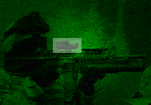

« Odpowiedz #10 : 01.03.2008, 12:07:06 »
miałem mały problem z celownikiem bo nie bardzo rozumiem tego sformułowania w punkcie 7. ""...(Zaznaczenie -> Zmniejsz...) o 1 piksel i usuwamy zaznaczenie (Zaznaczenie -> Nic). W środku możemy dodać jeszcze mały prostokącik lub kółeczko. Ustawiamy tryb warstwy na Pokrywanie i zmniejszamy krycie na około 80%.""
..i wyszedł mi ten prostokąt troszeczkę za jasny:

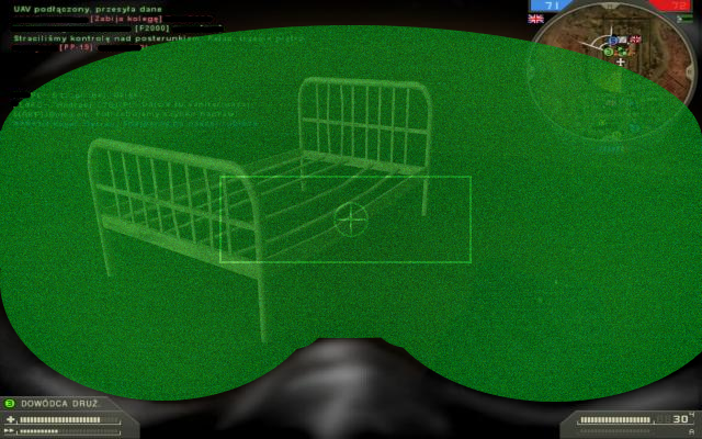

« Odpowiedz #14 : 28.04.2008, 16:41:36 »
Moje dzieło jest w załączniku.
PS. Jak zrobić aby zdjęcie było w tle? (co na przykład trzeba wpisać w przerwie między [img/]http://[/img]Co?Co???
* noktowizor_FFOW_x.xcf (1756.49 KB - pobrany 484 razy.)

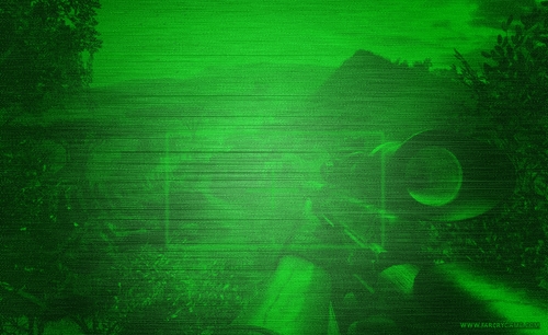

« Odpowiedz #33 : 21.05.2009, 19:31:03 »
probowalem cos zrobic, ale nie moglem jedenego efektu z tutka znalezc . ..swierzak jestem, ale z czasem bedzie ok
* 46324646ei3.jpg (441.32 KB, 800x600 - wyświetlony 775 razy.)

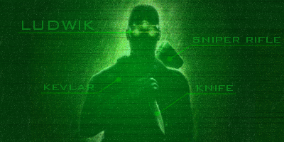

« Odpowiedz #40 : 29.01.2011, 20:03:14 »
no wlasnie, nie ma screenow i mi w 2 momentach nie wychodzilo wedlug instrukcji wiec zrobilem po swojemu i wyszlo mi cos takiego ;p
