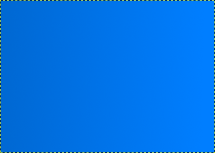

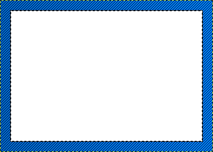

Lime Point 1. Tworzymy nowy obraz (Plik -> Nowy... [Ctrl+N]) o dowolnych wymiarach i przeźroczystym tle.
Lime Point 2. Wybieramy sobie dwa podobne kolory (ja wybrałem #0069d4 i #007eff) i przeciągamy po obrazie gradientem Gradient [L] (przed tą operacją upewnij się, że kształt gradientu masz ustawiony na Liniowy).

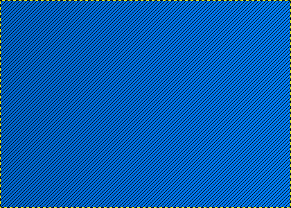

Lime Point 3. Tworzymy nową warstwę (Warstwa -> Nowa warstwa... [Shift+Ctrl+N]) i nazywamy ją kreski. Warstwę kreski wypełniamy Wypełnienie kubełkiem [Shift+B] deseniem z załącznika.

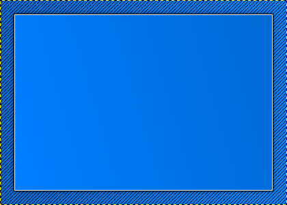

Lime Point 4. Tworzymy nową warstwę (Warstwa -> Nowa warstwa... [Shift+Ctrl+N]) i nazywamy ją obramówka czarna. Zaznaczamy wszystko (Zaznaczenie -> Wszystko [Ctrl+A]), zmniejszamy zaznaczenie (Zaznaczenie -> Zmniejsz...) o 20 px i wypełniamy Wypełnienie kubełkiem [Shift+B] zaznaczenie kolorem czarnym.
Lime Point 5. Tworzymy nową warstwę (Warstwa -> Nowa warstwa... [Shift+Ctrl+N]) i nazywamy ją obramówka biała. Zmniejszamy zaznaczenie (Zaznaczenie -> Zmniejsz...) o 1 px i wypełniamy Wypełnienie kubełkiem [Shift+B]) zaznaczenie na warstwie obramówka biała kolorem białym.
Lime Point 6. Tworzymy nową warstwę (Warstwa -> Nowa warstwa... [Shift+Ctrl+N]) i nazywamy ją cień. Wypełniamy Wypełnienie kubełkiem [Shift+B] ją kolorem czarnym. Usuwamy zaznaczenie (Zaznaczenie -> Nic [Shift+Ctrl+A]). Stosujemy rozmycie Gaussa (Filtry -> Rozmycie -> Rozmycie Gaussa) z ustawieniami:
  • Poziomo: 8
  • Pionowo: 8
Lime Point 7. Teraz przesuwamy warstwę cień pod warstwę obramówka czarna.

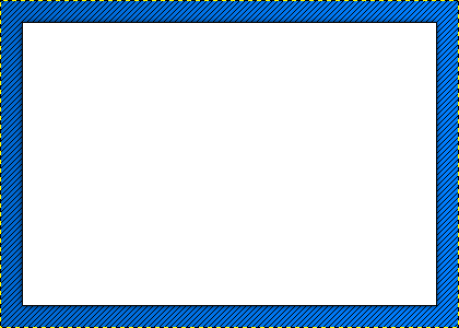

Lime Point 8. Następnie w okienku warstw klikamy PPM na warstwie obramówka biała -> Kanał alfa na zaznaczenie. Zmniejszamy zaznaczenie (Zaznaczenie -> Zmniejsz...) o 1 px. Tworzymy nową warstwę (Warstwa -> Nowa warstwa... [Shift+Ctrl+N]) i nazywamy ją gradient. Teraz przeciągamy gradientem Gradient [L] o tych samych kolorach, co w punkcie 2 (radzę zastosować gradient w przeciwną stronę, niż wcześniej).
Lime Point Koniec

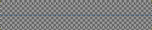

Lime Point 4. Włącz przyciąganie do siatki (Widok -> Przyciągaj do siatki) i Wyświetl siatkę (Widok -> Włącz siatkę).
Lime Point 5. Ustaw poziomą prowadnicę (Obraz -> Prowadnice -> Nowa prowadnica) na 250 px.

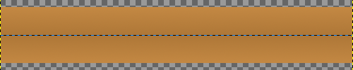

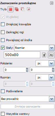

Lime Point 6. Narzędzie Zaznaczenie prostokątne Zaznaczenie prostokątne [R] ustaw tak, jak na screenie poniżej.
Lime Point 7. Wyłącz widok siatki (Widok -> Włącz siatkę), aby sprawdzić, czy zaznaczenie jest dobrze ustawione.
Lime Point 8. Wypełnij zaznaczenie gradientem liniowym Gradient [L] (kolory ustawiany w punkcie 3-cim) od środka do dołu zaznaczenia.
