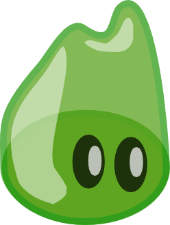

Widzę, że pomimo zachęty nie ma tu zatrzęsienia i nikt nie wali drzwiami i oknami. Postanowiłem więc zerwać ze zmową milczenia i coś tu nagryzmolić.
Jest to tłumaczenie tutoriala.
Tutorial napisany w wersji Inkscape 0.45. W innych wersjach nazwy narzędzi i pojęć mogą się różnić.
Lime Point Zaczynamy
Lime Point 1. Najpierw otwieramy okno warstw [Shift+Ctrl+L], które nam się przyda. Pierwszą warstwę nazwiemy szkic. Jak nazwa wskazuje, trzeba wymodzić szkic naszego szlamu. Mniej więcej coś takiego, jak na zdjęciu.
Możemy, tak jak zalecał autor, zmienić kolor konturów, musimy się jednak zastanowić się, jakiego koloru będzie nasz szlam. Np.: jeżeli planujemy zrobić go zielonego, to kontur zróbcie niebieski lub fioletowy. Aby to uczynić, zaznaczamy jakiś fragment i używamy [Ctrl+A] do zaznaczenia wszystkich elementów, a następnie wybieramy sobie kolor.
Lime Point 2. Teraz zaczniemy wypełniać nasz szlam. Tworzymy nową warstwę kolor. Wybieramy narzędzie do tworzenia okręgów i elips i tworzymy na "stopce" naszego stworka elipsę. Następnie ją zaznaczamy i otwieramy panel Wypełnienie i kontur [Shift+Ctrl+F].
Teraz wybieramy kolor, który będzie miała nasza postać. Ustawiamy kolor i przechodzimy do zakładki Kontur i ustawiamy ciemniejszy odcień na kontury. Klikamy na kolejną zakładkę Styl konturu. Szerokość konturu ustawiamy na 20px.
Lime Point 3. Tworzymy nową warstwę ciało i kopiujemy naszą elipsę na ową warstwę. Wybieramy narzędzie do edytowania ścieżek [F2] i klikamy na naszą elipsę. Następnie naciskamy [Shift+Ctrl+C]. Powinno nam się utworzyć coś takiego, jak na pierwszym obrazku.
Zaznaczamy górny kwadracik i przeciągamy go do górnego obrysu konturu (obrazek drugi).
Jednak jest to troczę za szpiczaste, więc zależy go trochę zaokrąglić.
Lime Point 4. Teraz nadeszła pora na zabawę. Zaznaczamy ciało naszego szlamu i ustawiamy tak, by choć trochę przypominało kształtem szkic. Aby to uczynić, spójrzmy na pasek narzędzi. Są tam zmyślne opcje ścieżek. Wybieramy Dołącza nowe węzły do zaznaczonych segmentów i klikamy tam, gdzie nam jest potrzebny dodatkowy węzeł (ten kwadracik). Bawimy się ustawieniami i rozmieszczeniem, dopóki nie uzyskamy zadowalającego nas efektu. Na końcu wyłączamy widoczność naszego szkicu. Powinno wyjść coś takiego, jak na obrazku.
Lime Point 5. Chwilowo nasz stwór nie widzi. Trzeba to zmienić.
Dodajemy nową warstwę oczy i wstawiamy dwie czarne elipsy imitujące oczy.
Potem tworzymy na nich mniejsze, białe elipsy. Teraz dla lepszego efektu ustawiamy warstwę oczy pod ciało. Powinien nam wyjść taki efekt, jak na trzecim obrazku.
Lime Point 6. Tworzymy kolejną warstwę - nazywamy ją blask. Aby powstał blask, który nada naszej pracy nieco trójwymiarowości, naciskamy [Ctrl+Alt+V]. Powinno nam się pokazać pole, które wypełniamy białym kolorem, klikając na biały kolor na palecie.
Lime Point 7. Teraz musimy ustawić to z lewej strony. Możemy także wykorzystać sprytną sztuczkę. Naciskając [Alt+Ctrl], możemy manewrować ścieżkami w równomiernej przestrzeni, która nie pozwala na ostre czy nieregularne kształty. Powinno to wyglądać mniej więcej tak, jak na załączonym zrzucie ekranu.
Lime Point 8. Niezbyt przekonujące, nie? Nic nie szkodzi. Teraz pora na odrobinę czarów. Używamy kombinacji [Ctrl+)](albo jak kto woli [Shift+Ctrl+0]), aby powiększyć zaznaczenie lub [Ctrl+(], by zmniejszyć. My korzystamy z dobrodziejstwa drugiej kombinacji.
Powinno wam wyjść coś co by przypominało to:
Lime Point Koniec

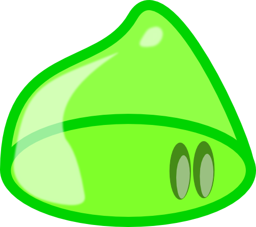

Mam zastrzeżenia co do Ctrl+(, bo nie chce wyjść. Co do pracy kolegi powyżej:
Nie przeniosłeś oczu poniżej ciała, za bardzo zaostrzyłeś błysk i w ogóle szlam jest zbyt wysoki, choc to ostatnie to akurat luźna sugestia.
To moja praca:
Jak pisałam nie umiałam zrobić Ctrl+(

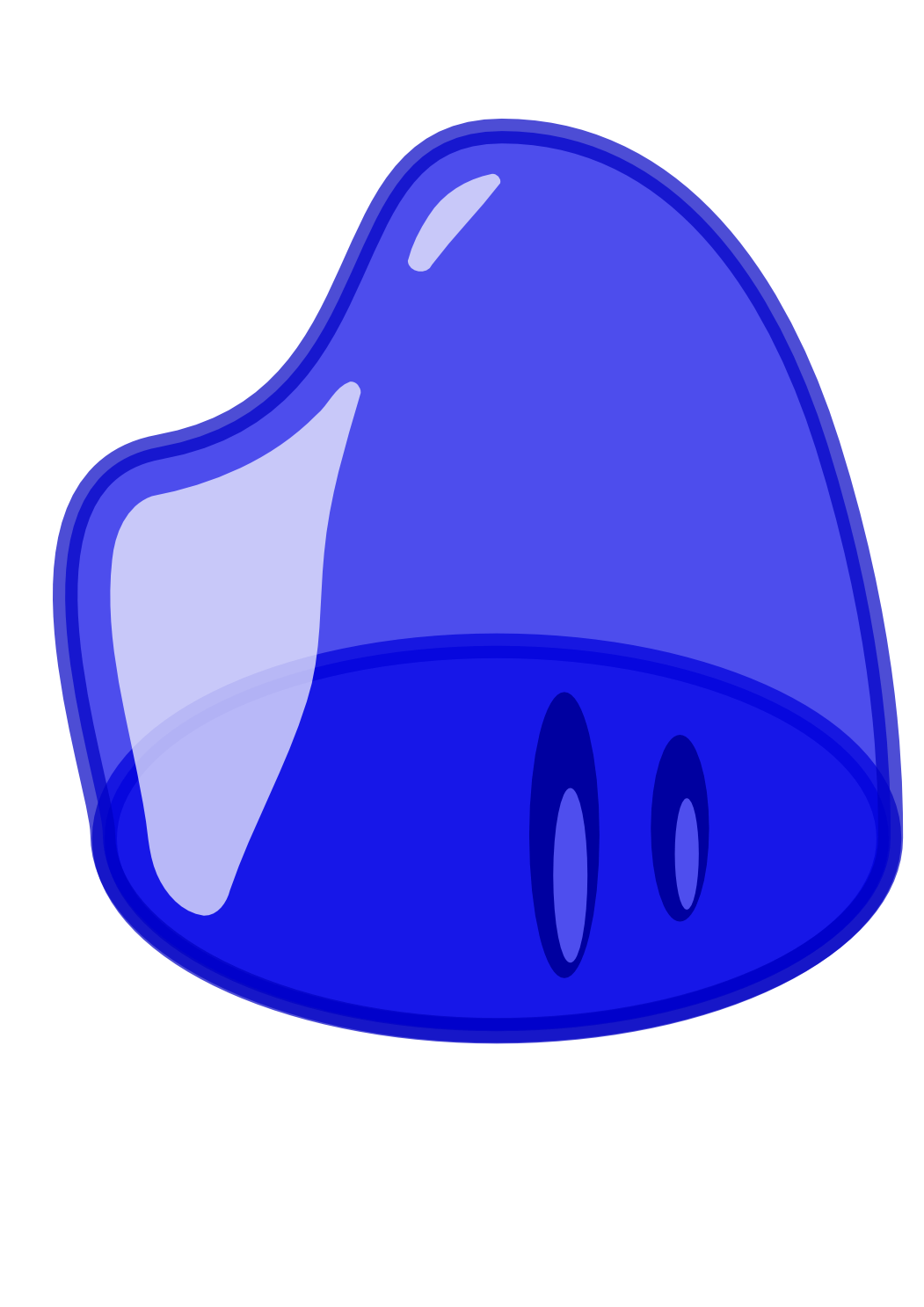

mam pytanie.jak naciskam Ctrl+Alt+V to zaznacza mi tylko dolną część szlamka,a jak nacisną biały kolor to warstwa"oczy" schodzi na dół.co zrobic żeby to zaznaczyć?
pomóżcie
