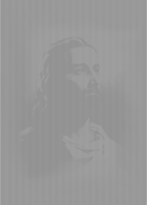

Każdy pewnie zobaczy na czym polega trik bo nie jest jakiś skomplikowany, może jednak powodwać ból głowy Chichot Proponuję zmniejszyć obrazek przed oglądaniem bo nie chodzi mi o ten efekt chodzenia na boki ale o te delikatne drgania w pionie...
byłby mi ktoś w stanie wyjaśnić jak się do tego zabrać? Jestem 100% noobem więc proszę o wyrozumiałość a najlepiej od razu o gotowy skrypt Chichot

Jest to obraz jpg, czyli animacji nie ma. Ten widok jest spowodowany naszym wzrokiem. Drgania to po prostu efekt silnego kontrastu i ruchu naszej głowy w kilku płaszczyznach.
Tutorial na takie pionowe paski chyba jest.

Chodzi o coś takiego?
http://www.gimpuj.info/gallery/21370_21_03_09_3_46_23.png
EDIT: Schowałem do linku Uśmiech

Qba_ schowaj to do jakiegoś linku bo to daje po oczach Skwaszony

Dzięki!
Taa coś takiego. Z tym że to ma działać i ma się dać wydrukować. Przy tym obrazku widać rezulatat przy pomniejszeniu do tego stopnia że chyba przestaje być print able. Ktoś wie czy to da się zrobić?

Przecież to tylko czarne paski na białym tle. Cała reszta to zasługa naszego mózgu.
Musisz to wykonać pod odpowiednią rozdzielczością, jeśli chcesz drukować. I najlepiej wydrukować na takim... śliskim papierze.

Linia ma być BIAŁĄ a nie czarna - a obrazek ma być czarny. Na obrazku wpisujesz białą linię. Myślałem tylko że ktoś tu robił już takie iluzje i wie mniej więcej jaka szerokość linii, jakie odstępy, jakieś specjalne triki itd. Robienie wszystkiego metodą prób i błędów jest długie i mozolne :/

Ja wypełniłem biały obrazek deseniem Stripes i to wszystko.
Ale mi filozofia - wyszukać deseń w GIMP-ie.

Jak już wypełnisz deseniem, to zmniejszasz całe zaznaczenie o pare px i wypełniasz kolorem, którym chcesz.

Jest też taka opcja kasowania co drugiej kolumny... ale nie jestem w stanie wypatrzyć jakichś regulacji odnośnie szerokości tworzonych pasków więc to się chyba nie nadaje...

http://www.gimpuj.info/gallery/8338_21_03_09_9_01_34.png
Pytasz się jak wstawić w to obrazek? Otóż to tak:
wybierasz sobie jakiś obrazek i wklejasz na paski, potem Kolory -> Desaturacja (jaskrawość), Kolory -> Jasność i Kontrast, zwiększasz kontrast. Potem tylko zmniejszasz krycie warstwy do około 2/3 %. Ja na tym obrazku dałem chyba nawet za dużo.
