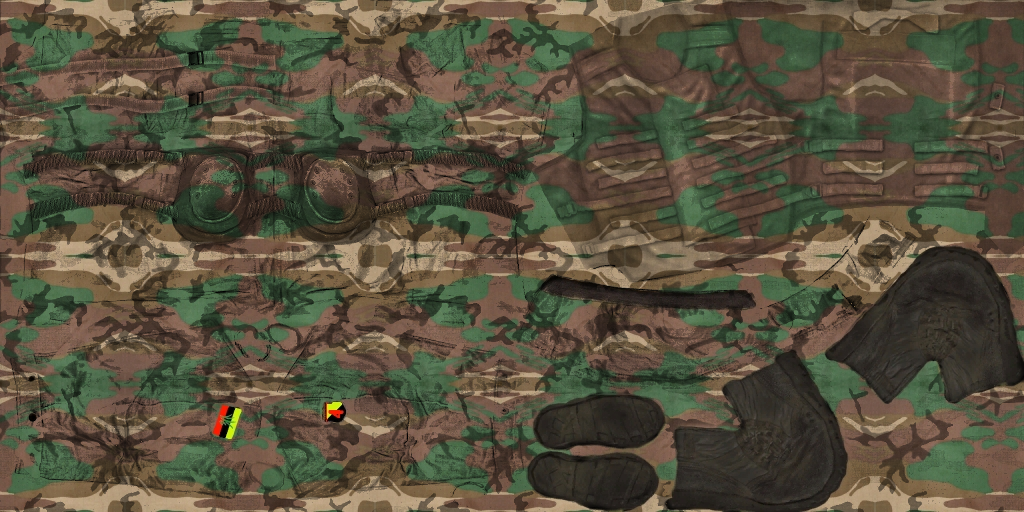

1. Tak wygląda moja textura w grze:
http://i160.photobucket.com/albums/t198/sastroop/GOV1.jpg
2. A tak wygląda textura kolegi:
http://i160.photobucket.com/albums/t198/sastroop/GOV2.jpg
I teraz mam problem. Tak wygląda moja textura w środku:
3. http://i160.photobucket.com/albums/t198/sastroop/np_soldier_co.jpg
4. A tak u niego.
http://i160.photobucket.com/albums/t198/sastroop/racs_res_soldier_spec_two_holster_c.jpg
Nie jest tak źle (u mnie kamizelka ma być w kamuflażu). Sęk w tym, że on jakoś podmienił kolory nie tracąc pierwotnych "kształtów", tzn. zostały kieszenie czy np. zszywki na kamizelce etc. U mnie tego nie ma i textura traci na jakości. Ponadto ukrydł dużo lepiej ode mnie powtarzający się wzór i na tym też by mi zależało.
Model postaci jest inny np. mój nie ma ochraniaczy na kolana, ale pasy, buty i kamizelka są nadal, bardzo podobne.
Wiecie jak mi pomóc?

« Odpowiedz #10 : 14.03.2009, 00:24:01 »
Próbowałem wyciągnąć wszystkie te zagięcia, szycie, kamizelka itp.:
http://www.gimpuj.info/gallery/4021_14_03_09_12_11_40.png
Tego szarego kamuflażu raczej nie będzie dało się usunąć nie usuwając jednocześnie zagięć itp.
Jeśli nie chcesz jakichś elementów (np. nakolanników), to możesz to wymazać.
Teksturę jednak powinieneś zrobić jeszcze raz, aby nie była taka "powtarzalna", bo obecnie wygląda to tak:
http://www.gimpuj.info/gallery/4021_14_03_09_12_12_44.png

Hej, ta druga textura to chyba będzie to! Ale jak to zrobiłeś? Bo właśnie JAK to zrobić sprawia mi największy problem. Jakie filtry etc.
Co to powtarzalności - będzie trudno. Zambijskie camo jest raczej trudne do zguglowania. A jak już chodzi o Camo, to biorę skąd:

No to ja już nie wiem, czego Ty od nas chcesz. Tutorial na camo mamy w Tłach. Samą teksturę bez kolorów też Ci dałem. Czego jeszcze dusza pragnie?
SaS TrooP
Wiadomości: 14
« Odpowiedz #16 : 20.03.2009, 18:07:11 »
Kamuflaż realistyczny osiągnąć można tylko ze zdjęcia.
Mi zależy na tym by nałożyć mój kamuflaż na czystą texturę z gry, ale NIE TRACĄC detali.
INSEKT, udało ci się prawie tego dokonać. Zostały jedynie te czarne plamy. Sęk w tym, że nie napisałeś jak to zrobić :|
Nie mam pojęcia jak to zrobiłeś, ale wygląda fajnie, gdyby nie te w dalszym ciągu prześwitujące czarne plamy.

Poza tym czarne plamy są również "na" zagięciach, detalach, które również są czarne, więc albo usuwamy to ręcznie gumką (no ale detale wtedy też wymażesz?), albo przykro mi bardzo.
A ja uzyskałem swój efekt usuwając kolory z obrazka. Wykorzystałem do tego narzędzie do zmiany koloru w alfę, a także tego tutoriala.
