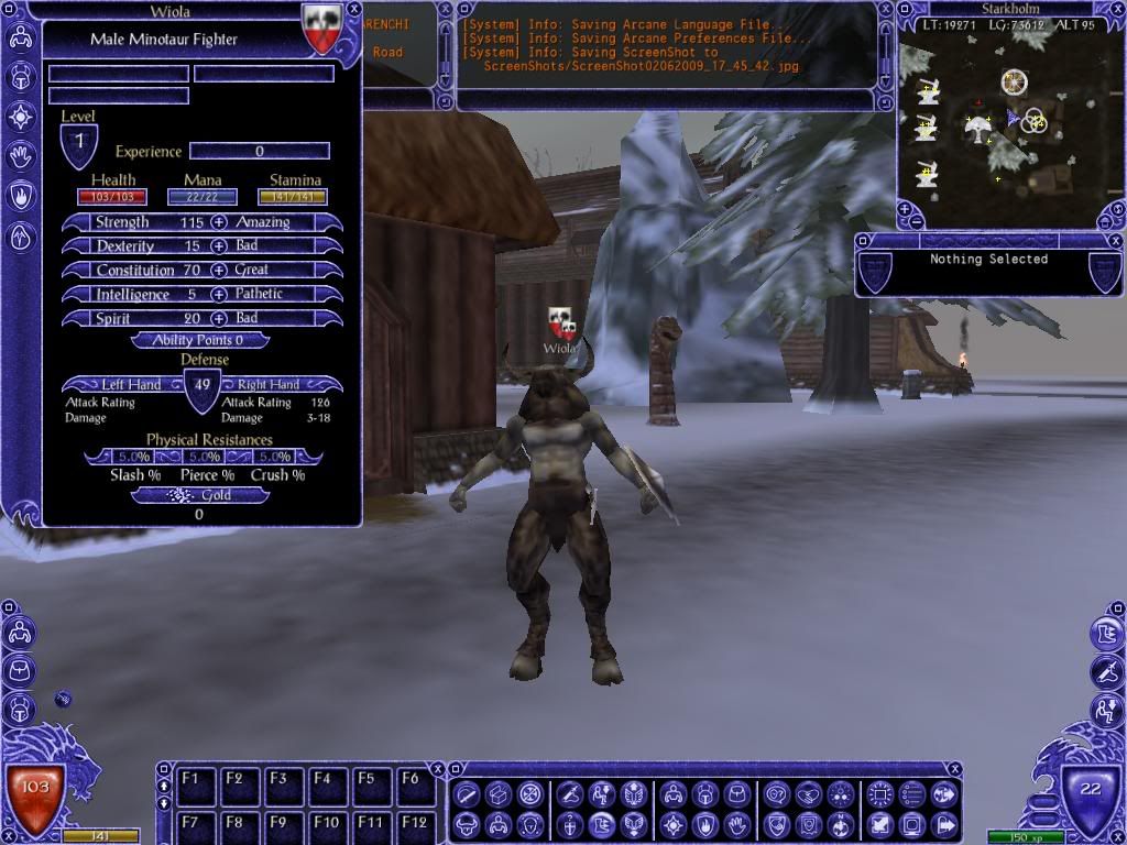

Teraz jest juz super, najpierw cos sie mieszalo z jasnoscia ale juz wrocilo do normy. Dzieki za poswiecony mi czas i wielki szacun ze sie na tym znasz Uśmiech
A tu dziekuje ci moja testerka Wiola:
