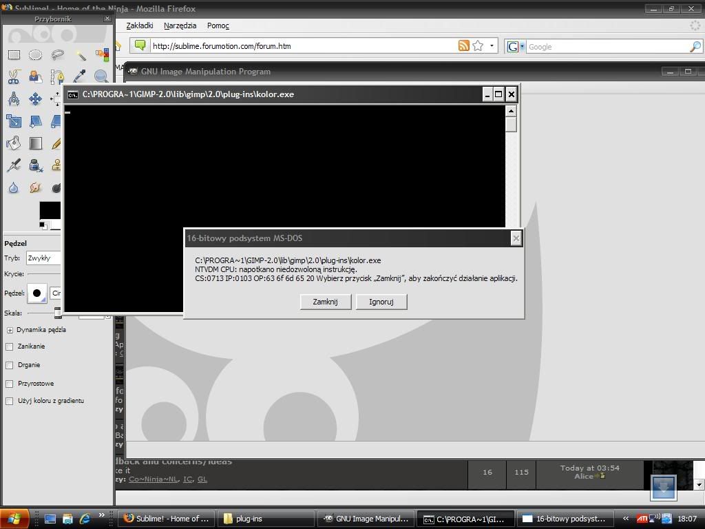

W sumie byloby milo, jakbys napisal ten tutorial...Znam angielski, ale rownie dobrze mogloby byc napisane po chinsku - GDZIE wrzucic ten skrypt, gdy ma sie Gimpa 2.6.4? W konsoli dostepnej w menu filtry>script-fu moge tylko wkleic ten skrypt i zapisac. Gdy zapisuje go jako kolor.exe, wrzucam do wtyczek i odswiezam skrypty, dalej go nigdzie nie widac. Coz, trzeba recznie - wchodze do katalogu wtyczek i uruchamiam. Wyskakuje takie cos:
Sorry, ale naprawde jestem noobem jesli chodzi o takie rzeczy. Wyjasnij mi to lopatologicznie Język

« Odpowiedz #10 : 02.02.2009, 19:17:54 »
Sorry, że się wtrącam, (choć na skryptach się nie znam) ale zamiast
Kod:
darwable
powinno być chyba
Kod:
drawable
Śledź gimptools.pl na  lub Identi.ca
Danyeru
Reputacja: 22 Offline Offline
Wiadomości: 1 672
Honorowy Dawca Krwi
« Odpowiedz #11 : 02.02.2009, 19:24:46 »
LadyAwa, nie znam się, ale skrypty to się chyba jako .scm zapisuje, a nie .exe Mrugnięcie

« Odpowiedz #12 : 02.02.2009, 19:40:04 »
Ja tez sie nie znam, ale scm nie moze odczytac ("nieprawidlowy format pliku"). W skryptach tego tez nie ma, nawet po odswiezeniu. Kombinujcie dalej Uśmiech
