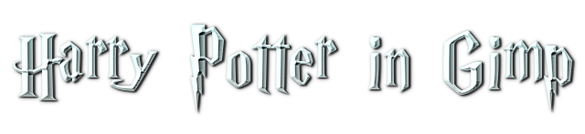

Tak ?
Sorki za tło ale jest dość późno (robię to o  1 w nocy) i strasznie mnie już łeb muli.
Napisz czy taki chcesz, ten jest dość prosty do zrobienia. Literki są może zbyt tępe ale da się to chyba jakoś poprawić przez zmianę ustawień.
Pozdrawiam.

Podobne do tego  napisu Chichot Jakby te "wytłoczenie" było ostrzejsze i wyraźniejsze. Jakbyś mógł to napisz jak to zrobiłeś.

To proste, postaram się jasno wytłumaczyć:
Jak masz już warstwę z tekstem to ją duplikujesz, teraz pobierasz kanał alfa z warstwy (PPM na warstwie i kanał alfa na zaznaczenie). Potem wybierasz gradient taki jak pokazuje koleś i wybierasz kształt na jeden z "rozlanych"
Angular: Kąt
Spherical: Sferyczny
Dimpled: Duł.
Możesz wybrać jaki chcesz, autor pokazał jaki efekt daje każdy z nich. Kiedy się zdecydujesz (ja wybrałem "Duł"), wypełniasz tym gradientem napis.
W 4 wyostrzasz a w 6 ta warstwa będzie służyła do mapowania, ale dla warstwy z tekstem bez gradientu! Ustawiasz kolor i wybierasz Filtry->Odwzorcowania->mapowanie wypukłości. Ustawiasz jako "Bump map" tę właśnie warstwę z gradientem. Warstwę z mapowaniem można po tym ukryć bo jest zbędna. Warto też wykonać dwie kopie warstwy tekstowej bo niestety nie ma tak jak w PS że tekst się zachowa po zastosowaniu mapowania czy jakiegoś filtru.
i jak rozumiesz już ?
Edit: A i "Rzucanie cienia" nie jest już w "script-fu" tylko w Filtry->Światło i cień.

Oo Uśmiech 2 fajnie ci to wyszło Chichot Dzięki za pomoc.
