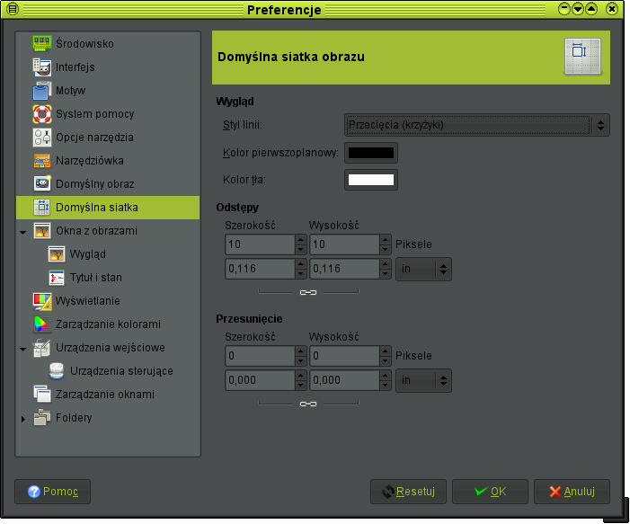

      Na pierwszy ogień pójdzie siatka. Możesz ją dowolnie konfigurować, włączać i wyłączać jej widok. Aktywować przyciąganie lub pozbyć się go. Ustawienia siatki dostępne są w menu Obraz i Widok okna obrazu. Domyślną siatkę ustawisz w preferencjach programu, w głównym oknie GIMP-a z menu Plik wybierz Preferencje. W oknie Preferencje z menu po lewej stronie okna wybierz Domyślna siatka.
      Pierwsza opcja jaka możesz ustawić to styl wyświetlania siatki. W sekcji Wygląd masz rozwijane menu Styl linii:
a w nim kilka możliwości do wyboru. Domyślny styl to Przecięcia (krzyżyki). Gdy z menu Widok w oknie otwartego obrazu zaznaczysz Wyświetl siatkę to zobaczysz siatkę jak na poniższym obrazie:

      Możesz zmienić kolor wyświetlanej siatki. Domyślnie jest ona czarna, a w przypadku podwójnie kreskowanej czarno biała. Zmiana koloru przydaje się choćby w przypadku pracy na bardzo ciemnym obrazie. Służą do tego opcje: Kolor pierwszoplanowy i Kolor tła, w oknie preferencji GIMP-a.
      Najważniejszym jednak parametrem siatki są Odstępy. Przy pierwszym starcie programu są to 32 piksele, a w przeliczeniu na cale (in) 0,444. W milimetrach to 11,29. Z rozwijanego menu w opcji Odstępy można wybrać jeszcze kilka innych jednostek. Przeliczenie pikseli na inne jednostki jest ściśle związane z rozdzielczością obrazu ustawioną w Domyślny obraz. GIMP standardowo ma ustawiony obraz w rozdzielczości 72 piksele. Ja mam osobiście dostosowany do swojego monitora, czyli 86 pikseli i wtedy 32 piksele odstępu to 9,45 mm.
      Przeliczanie pikseli na milimetry czy inne jednostki długości ma sens tylko gdy przygotowujesz obraz z myślą o wydruku. Moim zdaniem ustawianie domyślnej siatki w preferencjach programu też nie jest do końca celowe. Siatkę można dowolnie modyfikować w oknie obrazu, tak jak i jego rozdzielczość, i właśnie tym teraz się zajmę. Celowo też pominąłem ostatnia opcję Przesunięcie. Będzie o niej mowa za chwilę.

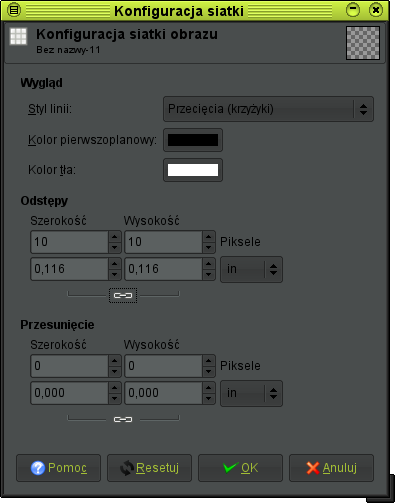

      Aby modyfikować siatkę w oknie otwartego obrazu zajrzyj do menu Obraz. Znajdziesz tam pozycję Konfiguruj siatkę, ale pierwszą czynnością powinno być włączenie jej widoku. Menu Widok -> Wyświetl siatkę. Kliknij tak aby pojawił się ptaszek przy Wyświetl siatkę. Aby włączenie widoku siatki miało sens powinieneś jednocześnie zaznaczyć Przyciągaj do siatki w menu Widok.
      Wróćmy jednak do modyfikacji siatki. Mając otwarte okno dialogowe Modyfikacja siatki
ustaw je tak by widzieć obraz, na którym pracujesz. Będziesz wtedy obserwował na bieżąco zmiany w sposobie wyświetlania siatki jak tylko zmienisz jeden z jej parametrów. Pobaw się np. stylem wyświetlania, czy odstępami. Jak widzisz siatka domyślnie skaluje się proporcjonalnie, ale nic nie stoi na przeszkodzie by ustawić ją z punktami przecięcia np. 20 x 10 pikseli. W parametrze Odstępy pod opcjami Szerokość i Wysokość jest łańcuszek . Kliknij go, a jego widok zmieni się na rozerwany i już możesz dowolnie konfigurować siatkę.
      Przydatną funkcją jest też Przesunięcie. Masz siatkę w odstępach 10 x 10 pikseli, ale chcesz by krańcowe punkty przecięcia nie leżały na granicy warstwy, a były od niej oddalone np. o 5 pikseli. Tu z pomocą przychodzi właśnie Przesunięcie.
      Czas na małe ćwiczenie. Otwórz nowy obraz np. o wymiarach 300 x 300 pikseli z białym tłem. Utwórz nową warstwę i przeskaluj ją do wymiarów 100 x 100 pikseli. Wypełnij dowolnym kolorem innym niż biały. Włącz widok siatki i przyciąganie do niej. Wybierz narzędzie Przesuwanie Przesuwanie (M). Złap utworzoną przed chwilą warstwę i przesuwaj ją po obrazie. Będziesz mógł(mogła) zaobserwować jak działa przyciąganie do siatki, a wybierając opcję konfiguracji siatki i zmieniając na bieżąco jej parametry, ustawisz „obiekt” bardzo precyzyjnie w dowolnie wybranym punkcie obrazu.

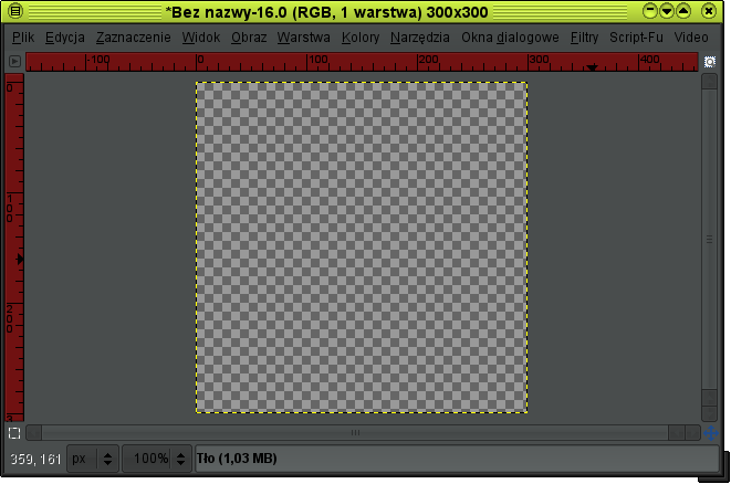

      Prowadnice to główny powód, dla którego powstał ten poradnik. Prowadnice można ustawiać na kilka sposobów. Najszybszy to przeciąganie ich na obraz z linijek okna obrazu. Zapytasz co to Linijki? Najprościej będzie jak otworzysz dowolny obraz w GIMP-ie i wciśniesz kombinacje klawiszy Shift+Ctrl+R jednocześnie obserwując zmiany w wyglądzie okna obrazu. Dla leniwych obrazek. Linijki pomalowałem na czerwono i to właśnie przy pomocy prowadnic.
      Pionowe prowadnice ustawisz z lewej, poziome z górnej linijki. Naprowadź kursor na jedną z linijek i przytrzymując LPM przeciągnij prowadnicę na obraz. Puki nie puścisz LPM i będziesz przesuwać prowadnicę po obrazie to w pasku stanu podpatrzeć obecne położenie prowadnicy w pikselach. Pasek stanu znajduje się na dole okna otwartego obrazu. Jeśli spojrzysz na  wyżej pokazany obraz z linijkami, to jest to miejsce gdzie widnieje napis Tło (1,03 MB).
      Nie masz paska stanu na swoim oknie? Wejdź do menu Widok i kliknij w Wyświetl pasek stanu. Chcesz aby położenie prowadnicy wyświetlało się w milimetrach lub innych jednostkach? Jest i na to sposób. Popatrz jeszcze raz na pasek stanu. Jest tam rozwijane menu, na którym widnieje skrót px. Wybierz z niego milimetry i gotowe.
      Postawiona prowadnica objawi się niebiesko czarną linią.
