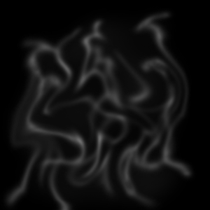

« Odpowiedz #10 : 03.04.2008, 16:37:40 »
Nie znałem tego sposobu podoba mi się laugh Wymyśliłem jak mniej więcej zrobi taki dym
Najpierw zrób czarne tło żeby ci ładnie było widać dymek, później narysuj małym pędzlem może być Circle Fuzzy (17) klika takich lekko falowanych linii oczywiście na nowej warstwie Uśmiech z duplikuj warstwę i rozmyj ją tak w promieniu około 30 px teraz kliknij na warstwę z tymi liniami i wybierz z filtrów -> zniekształcenie a następnie deformowanie i wybierz tryb deformacji Zwinięcie ZWZ i przejedź lekko tak aby przypominało to dym.Teraz zmniejsz troszkę widoczność tej warstwy i zrób tak kilka razy według gustu i masz taki troszkę przypominający efekt dymu dym Uśmiech
Mój dymek XCF jest w załączniku
* Dymek.xcf (273.43 KB - pobrany 554 razy.)
