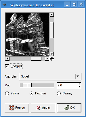

Znów klikamy na obrazie prawym przyciskiem i wybieramy: filtry>wykrywanie krawędzi>krawędź
Zobaczymy nowe okno
w którym ustawiamy: "algorytm" sobel ( możecie wybrać inny) "Moc" ustawiamy na 2 (możecie inaczej) Na dole zaznaczamy "rozmaż" i klikamy "OK"
Jeszcze raz klikamy prawym przyciskiem na obrazie i wybieramy: warstwa>kolory>inwersja
