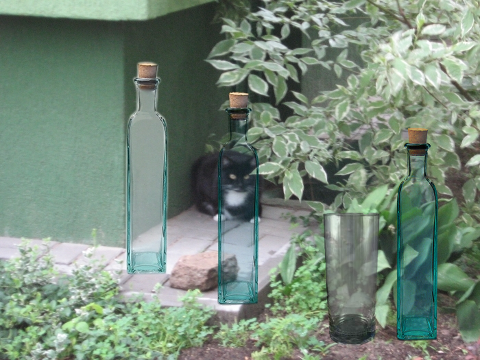

Witam. W tym tucie przedstawię jak zrobić realistyczny render z butelki znalezionej np. w Google.
Adres strony GOOGLE na której butelki można znaleźć - KLIKNIJ TU
1. Nie będę tłumaczyć jak wyciąć render bo o tym mówi TUT GANDALFI.
Po wycięciu widzimy to:
Taka butelka wstawiona na obrazek nie będzie realistyczna z powodu braku przeźroczytsości, dlatego można przeczytać mój tutorial.
2. Zaznaczamy środek butelki narzedziem "Ścieżki", jednak omijamy denko:
3. Tworzymy z tej ścieżki zaznaczenie.
4. Najpuerw Zaznaczenie>Zaokrągl z parametrami 5,000 potem Zaznaczenie>Oderwij
5. Warstwę oderwaną ustawiamy na krycia ok. 50. Zakotwiczamy.
6. Zaznaczamy ścieżkami tym razem denko. Tworzymy ze ścieżki zaznaczenie i wybieramy opcje Zaznaczenie > Zaokrągl o 5,000 px. Ponownie odrywamy zaznaczenie (Zaznaczenie>Oderwij) i zmniejszamy krycie do 75 % (dno butelki jest grubsze i mniej przezroczyste). Zakotwiczamy warstwę.
7. Zapisujemy butelkę w formacie *.png, żeby można było uchwycić odcienie przezroczystości. Plik>Zapisz jako...
"Zapisz kolor tła" ma być odznaczone.
8. To jest efekt:
I to jest przykład na jakimś rysunku. Gdyby tylko jakoś lepiej stała to by wyglądało super. I jakby jeszcze butelkę zmniejszyć to byłoby extra, ale mi się nie chciało, a trzeba przyznać. Efekt realistyczny.
Dziękuję za przeczytanie tuta Uśmiech

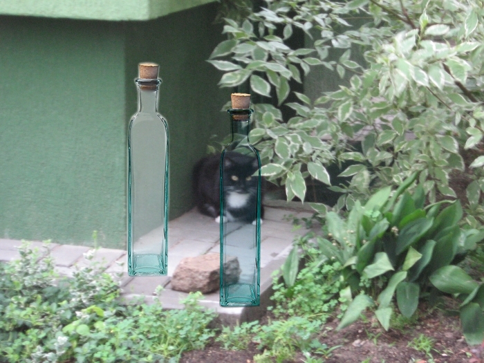

« Odpowiedz #1 : 03.01.2008, 20:13:26 »
Można by też użyć zmiany kolory (tutaj białego) w alfę, potem na warstwie pod spodem poprawic białem korek od buteli i wkleic na jakies zdjecie. A wygladało by to mniej więcej tak:

Zawsze robiłem Damian tak jak Ty. Mrugnięcie Tyle, że poprawiałem kanał alfa pędzlami, plus dorzucałem starą warstwę przezroczystą maską i wyciągałem szczegóły - korek, obrzeża itp. Kiedyś wycinałem w ten sposób okulary.

ciekawe, ciekawe Mrugnięcie , ale twój efekt Damian też bardzo fajny. mógłbyś go po kolei opisać? taki mini tutek Mrugnięcie bo niestety niezabardzo to zrozumiałem :/ byłbym bardzo wdzięczny Uśmiech

« Odpowiedz #4 : 04.01.2008, 21:31:36 »
no mogłbym ale bez obrazków xd, a wiec:
1. Odpalamy obrazek w gimpie (ten z butelką)
2. Wybieramy Kolory->zmiana koloru w alfę i wyieramy kolor biały
3. Własnie uzykaliśmy prawie idealny render butelki, tylko że przezroczyste jest wszystko a nie tylko szklo, więć tworzymy nową przezroczysta warstwe pod tą z renderem butelki.
4. Teraz trzeba wybrać jakiś mały i najlepiej miękki pędzel i kolor biały, poczym "poprawić" korek od butelki na tej warstwie pod spodem tak żeby wygądał jak na zdjęciu wsadowym.
5. teraz łączymy warstwy Obraz->połącz widoczne warstwy i mamy render butelki, która możemy wkleić na dzjęcie.Możną jeszcze bialym poprawić krawędzie czy dno jak sie komuś podoba, a lbo potem dorobić ciń czy coś żeby wyglądalo jeszcze bardziej realistycznie.
Myślę,że teraz jest wmiare jasno choć tutoriali pisać nie umiem, no ale to nie jest trudne do zrobienia, trzeba tylko kliknąc kilka razy i przydaje sie tablet do poprawiania korka Uśmiech

Oto mój sposób otóż zrobiłem tak jak zalecał damian667 tylko z tą różnicą że zrobiłem kopię nieprzeźroczystego  renderu i ustawiłem w jednym kolor na kanał alfa a w drugim zmniejszyłem krycie oczywiście można próbować z ilością warstw. Ponadto zaznaczyłem korek ścieżkami zwiększyłem zaznaczenie o 1piksel i za pomocą funkcji jasność i kontrast rozjaśniłem korek wedle moich upodobań laugh

« Odpowiedz #7 : 30.11.2009, 23:25:46 »
taaaa, zdecydowanie sposób zależy od tła, na jakim znalazło sie butelkę. Efekt: http://dl.dropbox.com/u/1194920/renderekibutelka10vy2.png
