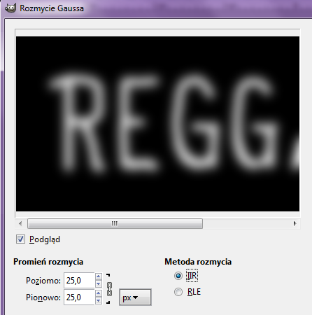

Lime Point 5. Następnie (wciąż na masce warstwy) stosujemy rozmycie Gaussa z następującymi wartościami:
       Promień rozmycia: 15-25 px Pziomo i Pionowo
Metoda rozmycia: IIR
