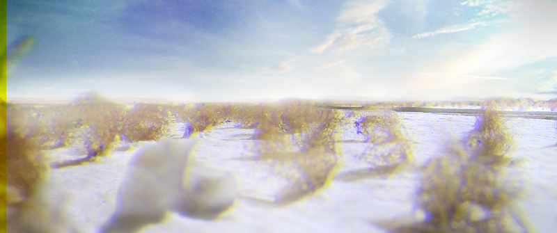

Ale można spokojnie przesuwać wszystkie warstwy na raz tworząc inne kolory aberracji. Moim faworytem jest ta aberracja chromatyczna
Uzyskałem ją przesuwając zieloną warstwę o przykładowo 5px a warstwę czerwoną 2 razy tyle czyli w tym przypadku 10px

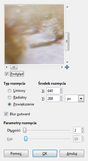

Wyeliminujemy je spłaszczając najpierw obraz wchodząc w Obraz -> Spłaszcz obraz lub klikając prawym przyciskiem myszy na którejś warstwie w oknie warstw, pojawi się wtedy menu kontekstowe, na samym dole menu jest opcja Spłaszcz obraz, następnie wybieramy Filtry -> Rozmycie -> Rozmycie "w ruchu". Wybieramy Typ rozmycia na Powiększenie i ustalamy Długość. W moim przypadku odpowiednie było 2.
Lime Point Efekt końcowy
A tutaj po dodaniu kilku flar obiektywu i innych brudów na obiektywie.
