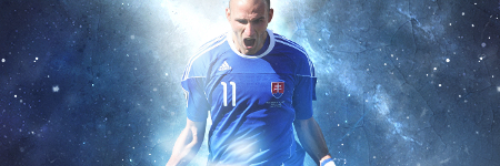

Football Sig
Tutorial
Opracowanie: Simon1995
Poziom trudności: średni

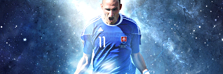

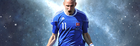

Witam wszystkich. Dzisiaj pokażę jak wykonać sygnaturę podobną do powyższej. Mam nadzieję, że ten tutorial wiele Was nauczy. Do wykonania takiej sygnatury trzeba mieć choćby ogólne pojęcie o korzystaniu z GIMP-a.
Link do paczki z materiałami
Tutorial napisany w wersji GIMP 2.6.8 W innych wersjach nazwy narzędzi i pojęć mogą się różnić.
Lime Point Zaczynamy

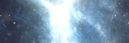

Lime Point 1. Tworzymy nowy obraz (u mnie 450x150px). Dodajemy teksturę 1 (w załączonej paczce) i ustawiamy ją tak jak na obrazku:
Lime Point 2. Wklejamy teksturę 2, desaturujemy ją (Kolory -> Desaturacja) i ustawiamy tak jak poniżej. Tryb warstwy: Przesiewanie, krycie: 100%.
Lime Point 3. Wklejamy teksturę 3, desaturujemy ją i ustawiamy tak jak na obrazku. Tryb warstwy: Pokrywanie, krycie 65%.
Lime Point 4. Otwieramy teksturę 4 i ustawiamy tak jak na obrazku. Tryb warstwy: Przesiewanie, krycie: 100%.
Lime Point 5. Wklejamy teksturę 5 i ustawiamy jak poniżej. Tryb warstwy: Przesiewanie, krycie: 100%.
Lime Point 6. Otwieramy nasz render na nowej warstwie i odpowiednio go skalujemy narzędziem Skalowanie Skalowanie [Shift+T]. Następnie ustawiamy go tak jak na obrazku.
Lime Point 7. Czas popracować nad wtopieniem naszego rendera. Duplikujemy go i ustawiamy odpowiednio. Tryb warstwy: Przesiewanie, krycie: 34%.
Lime Point 8. W dalszym ciągu popracujemy nad jego wtopieniem. Otwieramy teksturę 6. Obracamy narzędziem Obrót Narzędzie do obracania [Shift+R] tak, aby ta wąska część biegła wzdłuż prawego ramienia postaci. Tryb warstwy: Przesiewanie, krycie: 100%.
Lime Point 9. Kontynuujemy wtapianie postaci. Otwieramy teksturę 7 i ustawiamy ją tak jak na obrazku. Tryb warstwy: Przesiewanie, krycie: 100%.
Lime Point 10. Otwieramy teksturę 8, obracamy ją i ustawiamy tak, aby smuga światła szła wzdłuż lewego ramienia postaci. Desaturujemy warstwę, a następnie wchodzimy w Kolory -> Odcień i nasycenie i zmieniamy kolor w taki sposób, żeby smuga światła była niebieska, najlepiej zbliżona kolorystycznie do koszulki postaci, tylko trochę jaśniejsza. Tryb warstwy: Przesiewanie, krycie: 100%.
Lime Point 11. Otwieramy teksturę 9 i ustawiamy ją tak jak na obrazku. Narzędziem Rozmazywanie Rozmazywanie [S] smużymy brzydko wyglądające miejsca. Tryb warstwy: Przesiewanie, krycie: 57%.
Lime Point 12. Otwieramy teksturę 10 i ustawiamy ją tak jak na obrazku. Tryb warstwy: Pokrywanie, krycie: 100%.
Lime Point 13. Otwieramy teksturę 11 i ustawiamy ją tak jak na obrazku. Tryb warstwy: Przesiewanie, krycie: 100%.
Lime Point 14. Teraz podrasujemy kolory. Tworzymy nową warstwę Warstwa -> Nowa warstwa [Ctrl+Shift+N] z przezroczystym tłem. Wybieramy Pędzel Pędzel [P] Circle Fuzzy (19) i malujemy nim w kolorze niebieskim (pasującym do postaci) w miejscach, które nam kolorystycznie nie pasują. U mnie są to rogi. Następnie na naszej warstwie stosujemy Filtry -> Rozmycie -> Rozmycie Gaussa... z parametrami ustawionymi na 100px. W razie potrzeby warstwę duplikujemy. Tryb warstwy: Pokrywanie, krycie: 100%.
Lime Point 15. Teraz zajmiemy się światłem. Tworzymy nową warstwę z przezroczystym tłem i malujemy po niej białym pędzlem w okolicach głowy i pod lewą pachą postaci. W razie potrzeby duplikujemy warstwę. Tryb warstwy: Pokrywanie, krycie: 100%.
Lime Point 16. Teraz wyostrzymy naszą pracę. Sygnatura jest na razie lekko rozmyta. Tworzymy nową warstwę z widoku Warstwa -> Nowa z widoku i stosujemy na niej: Filtry -> Uwydatnianie -> Wzmocnienie z domyślnymi ustawieniami.
Lime Point 17. Teraz znowu nowa warstwa z widoku. Stosujemy Filtry -> Uwydatnianie -> Wzmocnienie z niskimi ustawieniami.
Lime Point 18. Teraz opcjonalnie dodajemy ramkę i napis.
Lime Point Koniec
Pozdrawiam i czekam na Wasze rezultaty.
W paczce tekstury, render i plik XCF (w celach poglądowych) Uśmiech

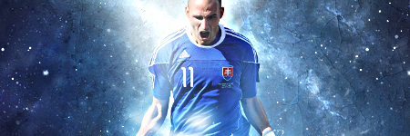

Moja pracka
Fajny tutek prosty i ładny efekt Chichot
Tylko u góry trochę mi rozmazane wyszło :/

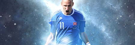

« Odpowiedz #6 : 25.09.2010, 09:35:19 »
Moja 1 sygnaturka w GIMPie !

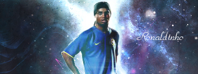

Nareszcie! Łatwy i piękny tutorial.. Moja pierwsza sygnaturka, nawet.. możecie pisać jak wam się podoba  ; ]
Jest to jedna z moich pierwszych "udanych" prac ; P

@LeSkOo0
Ja to bym te napisy jednak usunal bo troche efekt psują i ten napis tez.
Przy renderze te "swiatlo" (15 punkt) bym usunał i by było git Chichot

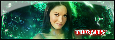

« Odpowiedz #12 : 26.09.2010, 10:20:13 »
Sygna wykonana z pomysłu tutoriala
