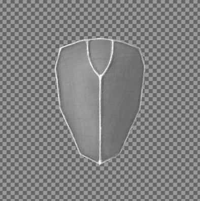

    Lime Point 1. Najpierw tworzymy nowy, przezroczysty obraz. Jego wymiary początkowo dobierzcie na około 400x400 pikseli.
    Lime Point 2. Widok -> Wyświetl siatkę, oraz Widok -> Przyciągaj do siatki.
    Lime Point 3. Za pomocą narzędzia zaznaczania (Lasso [F], Zaznaczenie prostokątne[R], Zaznaczenie eliptyczne [E] lub Magiczna różdżka{U}) tworzymy kształt tarczy, wypełniamy go kolorem #7e7e7e, po czym wyłączamy siatkę oraz przyciąganie do siatki.
    Lime Point 4. Używając pędzla Pędzel [P] Circle(01) o kryciu ustawionym na 10%, skali 1.0, o kolorze #585858 rozpocznij zamalowywać 70% tarczy. Zmień kolor pędzla na #acacac i powtórz czynność, zamalowując około 50% powierzchni, tak jak na rysunku.
    Lime Point 5. Wybierz narzędzie aerografu Aerograf [A], zmień kolor na #biały, krycie ustaw na 15%, rodzaj używanego pędzla zmień na Circle Fuzzy (19), a jego skalę ustaw na wartość 5.00, po czym rozpocznij zamalowywać orientacyjne miejsca, na których rozchodzi się światło. Czynność tę powtórz zmieniając kolor na #585858, aby stworzyć miejsca, na których zamierzasz umieścić cień.
    Orange Point 5.1 Pamiętaj, iż jest to jedynie orientacyjne ukazanie światłocienia. Nie doprowadzaj tego do złotej perfekcji.
    Lime Point 6. Używając narzędzia rozjaśniania - wypalania Rozjaśnienie-wypalenie [Shift+D], o kryciu wielkości 15%-50% (zalecane 25%), pędzlu Circle (01), o skali 1.00, typie Rozjaśniania, a zakresie Światła, przybliż obraz do 800% i rozpocznij rozjaśnianie krawędzi.
    Orange Point 6.1 Ważniejszą rzeczą tutaj jest uwzględnienie miejsca, na które pada mocne światło. Nie pokrywaj rozjaśniania kilkukrotnie na całej długości ramy. Często oddalaj obraz, aby zobaczyć, czy nie przesadziłeś z grubością uwypuklenia.

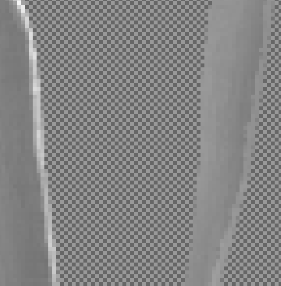

    Wygląd rozjaśnionej i nie rozjaśnionej całkowicie krawędzi tarczy w przybliżeniu 800% oraz tarcza z rozjaśnionym obramowaniem w przybliżeniu 100%:
    Lime Point 7. Poziom krycia z 25% zredukuj do 5%, typ zmień na Wypalanie, zakres pozostaw bez zmian. Rozpocznij cieniowanie zewnętrznej strony obramowania oraz miejsc pod ramą. Po ukończeniu wstępnego cieniowania poziom krycia zwiększ do 10% i popraw delikatnie cień, który znajduje się najbliżej ramy.
    Orange Point 7.1 Pamiętaj, aby nie poprawiać jednego cienia 30 razy na jednym przytrzymaniu przycisku, ponieważ będzie on zbyt twardy i nierealistyczny. Przeciągnijcie za pierwszym razem to tak, aby zdawało się być "miękkie", a później drugi lub trzeci raz na miejscach zagięć i styku z ramą, aby uwydatnić cień. Im mocniejsze światło pada na obiekt, tym mocniejszy ma on cień własny w takich miejscach, w tym wypadku zagięć. Zauważ, iż nie stosowałem się perfekcyjnie do linii ramy, ona też rzuca cień na swoją powierzchnię, więc nie bój się na nią wjechać pędzlem, aby ją bardziej wtopić w całość. Wycieniuj również zewnętrzną krawędź!
    Wygląd wycieniowanej i niewycieniowanej całkowicie krawędzi tarczy w przybliżeniu 800% oraz tarcza z wycieniowanym obramowaniem:
    Lime Point 8. Rodzaj pędzla zmieniamy na Circle Fuzzy (19) o skali 2.50, zaś krycie ustaw na poziom 5%.
    Orange Point8.1 Pamiętaj o zmianie Rozjaśniania na Wypalanie oraz o sposobie rozchodzenia się światła na różnych kształtach. To jak wykonasz cieniowanie, zależy głównie od Ciebie. Zapamiętaj, że figury o kształtach prostych, stanowczych, z delikatnymi wypukleniami mają dużo bardziej stonowany i prostoliniowy cień aniżeli obiekty koliste, pofałdowane, bądź o totalnie pogiętym kształcie.
    Grafika pokazująca stopniowe dodawanie walorów na tarczy:
    Lime Point 9. Teraz zajmiesz się dodawaniem zarysowań, wgnieceń lub wypukłości. Jeżeli postanowiłeś dodać coś od siebie i zmieniłeś rodzaj narzędzia, ponownie wybierz narzędzie rozjaśniania - wypalania Rozjaśnienie-wypalenie [Shift+D], rodzaj pędzla zmienień na Circle (01), zaś krycie ustaw w przedziale 15%-25%.
    Zaznacz typ Wypalania, narysuj kształt Twojej nierówności i popraw ją, aż uzyska ona barwę ciemnej szarości w centrum. Następnie używając typu Rozjaśniania namaluj jaśniejszą, równoległą linię. Jeżeli tworzysz wypukłość, rozjaśnij przerwę pomiędzy nią, bądź wycieniuj, jeżeli tworzysz wgniecenie.
    Orange Point 9.1 Jeżeli pragniesz stworzyć czystą tarczę bez wgnieceń, przejdź do punktu 10.
    Proces tworzenia różnego rodzaju nierówności:
    Lime Point 10. Ostatnią akcją jaką przeprowadzisz będzie rozjaśnianie oraz cieniowanie. Wciąż używając narzędzia rozjaśniania - wypalania [Shift+D], zmień poziom krycia w przedziale 5%-15%, rodzaj pędzla z którego skorzystasz to Circle Fuzzy (19) o skali 5.00-10.00. Rozpocznij wykańczanie światłocienia na Twojej tarczy.
    Orange Point 11. Dla mniej domyślnych użytkowników: nie smaruj pędzlem po tarczy jak mydłem po rękach.

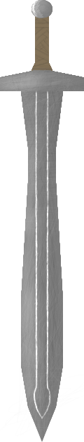

    Lime Point 4. Wybierz Pędzel Pędzel [P] Circle(01), jego krycie ustaw na wartość 10%, a skalę pozostaw bez zmian (1.0). Kolor pędzla ustaw na #585858 i zacznij zamalowywać kształt ostrza (znowu 70%). Następnie zamień kolor pędzla na #acacac i powtórz czynność, zamalowując około 50% powierzchni ostrza. Rękojeść zamaluj kolorem #635949[ na kształt skórzanych przeplatanych pasów.
    Wygląd zamalowanego ostrza oraz rękojeści:
    Lime Point 5. Za pomocą aerografu Aerograf [A] o kolorze  białym, poziomie krycia ustawionym na 15%, rodzaju pędzla zmienionego na Circle Fuzzy (19), o skali 2.50, rozpocznij rozjaśnianie ostrza na jednej z jego połówek, jeżeli jest to zwykły najzwyklejszy w świecie miecz (bardziej skomplikowane miecze, głównie te fantasy, wymagają większych umiejętności o rozkładaniu światłocienia). Czynność te powtórz zmieniając kolor na #585858 i delikatnie zamalowując ciemniejsze strony miecza.
    Orange Point 5.1 UWAGA! Ne wjeżdżaj aerografem na trzon!
    Wygląd wstępnie ścieniowanego miecza:
    Lime Point 6. Używając rozjaśniania - wypalania Rozjaśnienie-wypalenie [Shift+D], o kryciu 25%, rodzaju pędzla zmienionym na Circle (01), oraz skali 1.00, typie Rozjaśniania, zakresie Światła, powiększ obraz do 800% i rozpocznij rozjaśnianie jelca (ochraniacz znajdujący się pomiędzy ostrzem a trzonem), głowicy (metalowe zgrubienie na końcu trzonu) oraz zbroczy (wypuklenia przechodzące przez środek ostrza).
    Orange Point 6.1 Szczególną uwagę przy tym kroku zwróć na rozjaśnianie zbroczy. To właśnie one powodują, że miecz wygląda ostro, ciężko oraz profesjonalnie.
    Wygląd miecza ze zbroczem:
    Lime Point 7. Poziom krycia z 25% zredukuj do 5%, typ zmień na Wypalanie, zakres pozostaw bez zmian. Zacznij cieniowanie wewnętrznej oraz zewnętrznej strony zbroczy.
    Wygląd wycieniowanych zbroczy w przybliżeniu 800% oraz wycieniowanego na całej długości miecza:
    Lime Point 8. Narzędziem Rozjaśnianie - Wypalanie Rozjaśnienie-wypalenie [Shift+D] nadaj mieczowi dokładniejszy walor. Rodzaj pędzla zmień na Circle Fuzzy (19) o skali 2.50, wartość krycia zmień na 5%, po czym rozpocznij nadawanie mieczowi światła oraz cienia.
    Orange Point8.1 Pamiętaj o zmianie Rozjaśniania na Wypalanie oraz o sposobie rozchodzenia się światła na ostrzu... Miękkie, równe światło.
    Grafika pokazująca stopniowe dodawanie głównego światłocienia na ostrzu:
    Lime Point 9. Nadszedł czas, abyś zaczął wykańczanie trzonu. Przybliż obraz do 800%. Używając narzędzia Rozjaśnianie - Wypalanie Rozjaśnienie-wypalenie [Shift+D], o skali krycia równym 5% i pędzlu Circle (01) ze skalą wartości 1.00 pocznij wykańczać skórzane paski.
    Grafika pokazująca stopniowe wykańczanie uchwytu:
    Lime Point 10. Teraz nauczysz się dodawać wyszczerbienia na ostrzu. Wybierz narzędzie Rozjaśnianie - Wypalanie Rozjaśnienie-wypalenie [Shift+D], rodzaj pędzla pozostaw bez zmian (Circle (01) ze skalą 1.00), jedynie wartość poziomu krycia zmień na 25%.
    Używając typu Wypalania zrób kreskę na brzegu ostrza, którą popraw tyle razy, aż będzie ona w ciemnym odcieniu szarości, a następnie stwórz bardzo blisko przeciwległą do niej, jaśniejszą linię.
    Orange Point 10.1 Jeżeli chcesz stworzyć gładkie, nieużywane ostrze, przejdź do punktu 11.
    Proces tworzenia szczerbin:
    Lime Point 11. Ostatnią rzeczą, którą wykonasz z Twoim mieczem, to końcowe rozjaśnianie oraz cieniowanie. Używając stale narzędzia Rozjaśnianie - Wypalanie <rozjasnienie-wypalenie [Shift+D], o kryciu w przedziale 5%-15%, rodzaju pędzla Circle Fuzzy (19) o skali 2.50 rozpocznij rozjaśnianie i cieniowanie całego miecza.
    Orange Point 11.1 Jeżeli nie jesteś zbyt bystry lub nie czytałeś tutoriala o malowaniu tarczy: nie smaruj po mieczu pędzlem jak dzikus... Delikatnie. Pamiętaj również o dodaniu cienia na uchwycie.
    Tak, wiem. Widać piksele i nie za ładnie się one komponują, lecz w obrazie bardziej rozbudowanym (z tłem, postaciami itp.) piksele te nie są widoczne:

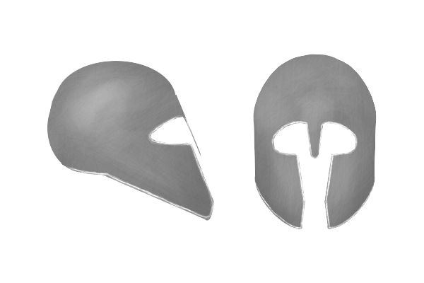

    Lime Point 4. Wybieramy Pędzel Pędzel [P] Circle(01), jego krycie ustawiamy na 10%, a skalę pozostawiamy bez zmian (1.0). Kolor pędzla ustawiamy na #585858 i zaczynamy zamalowywać kształt hełmu w 70%. Następnie zmieniamy kolor pędzla na #acacac i powtarzamy czynność, zamalowując około 50% powierzchni hełmu.
    Lime Point 5. Wybieramy narzędzie Aerograf Aerograf [A], zmieniamy kolor na biały, krycie ustawiamy na 10%, rodzaj pędzla zmieniamy na Circle Fuzzy (19), a jego skalę ustawiamy na 2.50, po czym zaczynamy wymalowywać orientacyjne miejsca, na których rozchodzi się światło. Czynność tą powtarzamy zmieniając kolor na #585858, aby stworzyć miejsca, na których rozlewa się cień.
    Orange Point 5.1 Pamiętajcie, że podczas pracy z aerografem hełm musi być zaznaczony!
    Hełm po wstępnej obróbce światłocieniem:
    Lime Point 6. Używając narzędzia Rozjaśnianie - Wypalanie Rozjaśnienie-wypalenie [Shift+D], o kryciu 25%, rodzaju pędzla zmienionym na Circle (01) oraz skali 1.00, typie Rozjaśniania, zakresie Światła, powiększ obraz do 800% i rozpocznij rozjaśnianie widocznych brzegów hełmu.
    Orange Point 6.1 Szczególną uwagę przy rozjaśnianiu zwróć na miejsca, w których zgrubienie przestaje być widoczne.
    Wygląd hełmów ze zgrubieniami oraz wykończone hełmy:
    Lime Point 7. Poziom krycia z 25% zredukuj do 5%, typ zmień na Wypalanie, zakres pozostaw bez zmian. Zacznij cieniowanie zewnętrznej oraz wchodzącej do wewnątrz strony hełmu. Po ukończeniu wstępnego cienia zwiększ poziom krycia z 5% do 10%, po czym zacznij dodawać dokładniejszy cień bliżej obwódki oraz na krawędziach zewnętrznych.
    Wygląd wycieniowanych zgrubień w przybliżeniu 800% oraz wycieniowanych obramowań na hełmach:
    Lime Point 8. Narzędziem Rozjaśnianie - Wypalanie Rozjaśnienie-wypalenie [Shift+D] nadaj hełmowi prawie ostateczny światłocień. Rodzaj pędzla zmień na Circle Fuzzy (19) o skali 2.50, wartość krycia zmień na 5%, po czym rozpocznij nadawanie obiektowi walorów.
    Orange Point8.1 Pamiętaj o zmianie Rozjaśniania na Wypalanie oraz o sposobie rozchodzenia się światła na kuli oraz powierzchniach płaskich.
    Grafika pokazująca stopniowe dodawanie walorów na hełmach:
    Lime Point 9. Teraz zajmiesz się dodawaniem wgnieceń, które są dość częste w hełmach... zwłaszcza tych używanych. Jeżeli postanowiłeś dodać coś od siebie i zmieniłeś rodzaj narzędzia, ponownie wybierz narzędzie Rozjaśnianie - Wypalanie Rozjaśnienie-wypalenie [Shift+D], rodzaj pędzla zmienień na Circle (01), zaś krycie ustaw w przedziale 15%-25%.
    Zaznacz typ Wypalania, narysuj kształt Twojego wgniecenia i popraw go, aż uzyska ono barwę ciemnej szarości w centralnych partiach. Następnie używając typu Rozjaśniania namaluj jaśniejszą, równoległą linię.
    Orange Point 9.1 Jeżeli pragniesz stworzyć nowy hełm bez wgnieceń, przejdź do punktu 10.
    Orange Point 9.2 Pamiętaj, aby jaśniejszą kreskę umiejscowić po lewej stronię ciemnej kreski, jeżeli światło pada z prawej i na odwrót.
    Grafika ukazująca powstawanie klasycznej rysy hełmowej:
    Lime Point 10. Ostatnią akcją jaką przeprowadzisz jest rozjaśnianie oraz cieniowanie. Stale używając narzędzia Rozjaśnianie - Wypalanie Rozjaśnienie-wypalenie [Shift+D], zmień poziom krycia w przedziale 5%-15%, rodzaj pędzla, którego użyjesz to Circle Fuzzy (19) o skali 5.00-10.00. Rozpocznij wykańczanie światłocienia na Twoim hełmie.
    Orange Point 10.1 Pamiętaj, aby ostateczny cień nadawać tak, aby środek pędzla znajdował się poza obiektem.
    Domyślam się, iż zaraz powiecie, że zapomniałem o stronie hełmu, która jest widoczna przez otwory w jego przedniej części... Ale nie ma to znaczenia bo zapewne i tak hełm będzie okrywał czyjąś głowę w Waszym dziele.

    « Odpowiedz #5 : 10.02.2010, 20:24:18 »
    Mi wyszło takie cuś ale jestem jeszcze mocno zielony Język Mrugnięcie
    * shield.xcf (149.09 KB - pobrany 903 razy.)

    « Odpowiedz #9 : 07.01.2011, 14:07:04 »
    a mi tak wyszło tylko troche popsulem sobie chelm Chichot
    * 3d MIECZ W GIMP MUJ.png (38.55 KB, 300x500 - wyświetlony 1920 razy.)
    * 3d dzielo gimp muj chelm.png (52.76 KB, 300x500 - wyświetlony 1873 razy.)
