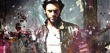

Wolverine tag
Tutorial
Opracowanie: Paul
Poziom trudności: średni
W tym tutorialu pokażę, jak zrobić powyższą sygnaturkę, do której stworzenia użyłem C4D i tekstur. Materiały są dostępne w załączniku.
Tutorial napisany w wersji GIMP 2.6. W innych wersjach nazwy narzędzi i pojęć mogą się różnić.
Lime Point Zaczynamy
Lime Point 1. Tworzymy Nowy obraz (ja dałem wymiary 375x180px), wklejamy stocka (dostępny w załączniku na końcu tego posta) i skalujemy Skalowanie [Shift+T] go według uznania. Później rozmieszczamy Przesuwanie [M] w takiej pozycji jak na obrazku niżej. Gdy już to zrobimy możemy użyć opcji dopasuj wymiary warstwy do obrazka (Warstwa -> Dopasuj wymiary warstwy do obrazka).
Lime Point 2. Dodajemy rendery C4D z załącznika, ustawiamy je tak jak na poniższych obrazkach. Następnie trzeba wygumkować Gumka [Shift+E] niektóre elementy. Na wszystkich C4D (oprócz tego żółtego) używamy opcji Kolory -> Desaturacja.
W tych punktach są opisane C4D, w nawiasach znajdują się ich nazwy (pod takimi samymi nazwami można znaleźć je w załącznikach):
Orange Point A. Ustawiamy tryb warstwy na Rozjaśnianie (c4d2):
Orange Point B. Ustawiamy tryby warstw - Tylko jaśniejsze (c4d4), Rozjaśnianie:
Orange Point C. Ustawiamy tryb warstwy - Rozjaśnianie (c4d6):
Orange Point D. Ustawiamy tryb warstw - Suma (c4d1):
Lime Point 3. Dodajemy kolejne C4D (c4d2), umieszczamy je tak jak na obrazku poniżej. Tryb warstwy Suma, krycie 40%. Możemy je trochę rozmazać Rozmazywanie. Najważniejsze jest, żeby sygnatura była jaśniejsza jak na kolejnym obrazku:
Orange Point A. Ponownie dodajemy żółte C4D (tryb warstwy - Tylko Jaśniejsze)
Lime Point 4. Dodajemy clipping maski. By je zrobić, trzeba mieć odpowiednie pędzle (te powinny być dobre). Kiedy już je zainstalujemy, trzeba stworzyć nową warstwę z widoku, później stworzyć kolejną warstwę i na niej użyć pędzli. Kiedy już to zrobimy, klikamy prawym przyciskiem myszy (PPM) na warstwę z pędzlami i wybieramy opcję Kanał alfa ma znaczenie. Usuwamy warstwę z pędzlami i przechodzimy do warstwy z widoku. Tam wybieramy: Edycja -> Wytnij. Tym razem usuwamy warstwę z widoku i tworzymy nową, gdzie wklejamy to co wycięliśmy. Teraz przyda się to trochę poprzesuwać (można użyć do tego opcji Warstwa -> Przekształcenie -> Odbij Poziomo / Odbij Pionowo lub zrobić to za pomocą Przesunięcia Przesuwanie [M]). Wymazujemy clipping maski które nie pasują (na twarzy itp.).
Lime Point 5. Na nowej warstwie mażemy pędzlem (kolor: #8d3b5b) tak, aby zakryć żółte C4D, tryb warstwy ustawiamy na Odcień.
Lime Point 6. Rozjaśniamy prawą stronę sygnatury (ja pomazałem trochę pędzlem po prawej stronie, następnie trochę to rozmazałem; tryb warstwy ustawiłem na Pokrywanie).
Lime Point 7. Następnie nakładamy gradient promienisty Gradient [L], czarno-biały, tryb ustawiamy na Pokrywanie, krycie 50%.
Lime Point 8. Dodajemy teksturę. Tryb warstwy - Pokrywanie.
Lime Point 9. Kopiujemy warstwę ze stockiem, zmieniamy jej tryb na Pokrywanie, krycie 70%. Potem tworzymy nową warstwę i wypełniamy ją tym kolorem: #8d3b5b, tryb warstwy ustawiamy na Kolor, krycie 20%.
Lime Point 10. Ponownie kopiujemy warstwę ze stockiem i ustawiamy ją na Pokrywanie, krycie 30%. Następnie powielamy warstwę wypełnioną tym kolorem (#8d3b5b) i ustawiamy jej tryb na Odcień, krycie 20%.
Lime Point 11. Tworzymy nową warstwę i wypełniamy ją kolorem czarnym, tryb ustawiamy na Nasycenie, krycie około 30% (ja dałem 27,8%). Kopiujemy warstwę z czarnym kolorem i zmieniamy jej tryb na Pokrywanie, krycie 20%. Teraz przyciemniamy prawy dolny róg naszej sygnatury.
Lime Point 12. Rozjaśniamy trochę sygnaturę (prawy górny róg, lewy dolny i trochę kurtkę Wolverine'a) - można zrobić to tak samo jak w punkcie 6. Teraz tworzymy kolejną warstwę, znowu wypełniając ją czarnym kolorem - jej tryb ustawiamy na Kolor, krycie 40%.
Lime Point 13. Znowu dodajemy teksturę (tą samą), tylko inaczej ją umieszczamy. Tryb - Pokrywanie.
Lime Point 14. Teraz robimy ramkę (zaznaczeniem prostokątnym Zaznaczenie prostokątne [R]), na koniec tworzymy nową warstwę i wypełniamy ją kolorem #3a3a3a. Tryb ustawiamy na Tylko jaśniejsze, krycie około 90%.
To już wszystko.
Lime Point Koniec
Efekt końcowy tutoriala nie jest dokładnie taki sam, jak ten wcześniej przeze mnie prezentowany, ponieważ gdzieś na dysku zawieruszyły mi się niektóre C4D wykorzystane w pracy. Jeśli macie jakieś problemy z wykonaniem tutoriala, to zapraszam do przejrzenia .xcf-a mojej pracy. Znajdziecie go na stronie XCFmanii.
Mam nadzieję, że ten poradnik was czegoś nauczył. Życzę miłego GIMPowania Uśmiech
