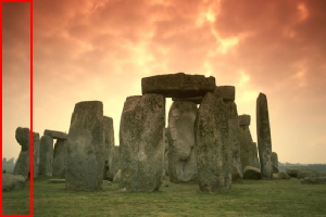

7.   Wybierz narzędzie Zaznaczanie obszarów prostokątnych (R).
8.   W zakładce Opcje narzędzia ustaw Stały rozmiar, Wysokość = 200, Szerokość = 30 pikseli.
9.   Aktywuj warstwę 1.
10.   Zaznacz obszar między lewą krawędzią obrazu a pierwszą prowadnicą. Poniżej masz rysunek poglądowy. Czerwona ramka to granice zaznaczenia.
11.   Z menu Warstwa wybierz Kadruj warstwę. Obszar poza zaznaczeniem zostanie wymazany, a sama warstwa przycięta do rozmiarów zaznaczenia.
12.   Aktywuj warstwę 2.
13.   Zaznacz na niej obszar miedzy drugą pionową, a trzecią prowadnicą.
14.   Ponownie wybierz Kadruj warstwę.
15.   Podobnie postępujesz z kolejnymi warstwami, aż do warstwy 10. Jedynie warstwa Tło pozostaje nie zmieniona.
