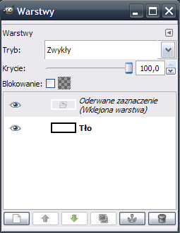

Lime Point 17. Spójrz na okienko warstw:
Zobaczysz nowo-wklejony obrazek jako oderwane zaznaczenie.
Lime Point 18. Zanim zajmiesz się czymś innym, zakotwicz wklejony obrazek, kliknij prawym przyciskiem myszy na oderwanym zaznaczeniu i wybierz Zakotwicz warstwę.
Dzięki tej operacji połączyliśmy dwie warstwy (w tym przypadku oderwane zaznaczenie i tło).
