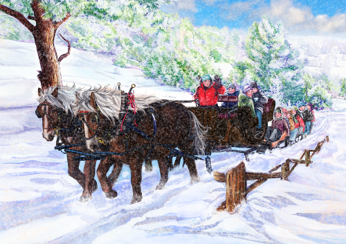

Lime Point 1. Pierwsze co musisz zrobić, to przyszykować obrazek, który posłuży ci jako tło dla padającego śniegu. Otwórz go w GIMP-ie poprzez Plik->Otwórz... W moim przypadku za tło posłużył mi obrazek o wymiarach 500x352 pikseli. Oto on:

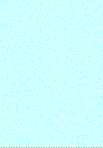

Lime Point 2. Następnie zrób śnieg. W tym celu Stwórz nowy biały obraz Plik->Nowy.... Obraz ten nie może być mniejszy niż obrazek robiący za tło. Wymiary obrazu do zrobienia śniegu zależne są od tego jak chcesz, aby on wyglądał. Im większy będzie obraz ze śniegiem, tym większe wyjdą ci płatki. Ja zrobiłam obraz o takiej samej szerokości jak obrazek mojego tła, ale o dwa razy większej wysokości, a dokładnie 500x710 pikseli. Kiedy utworzyłeś już nowy obraz przejdź do Filtry->Szum->Szum RGB.... Następnie w opcjach filtru ustaw Czerwony na 1,00, a pozostałe na 0,00. Zaznacz Niezależny RGB. Kliknij OK.

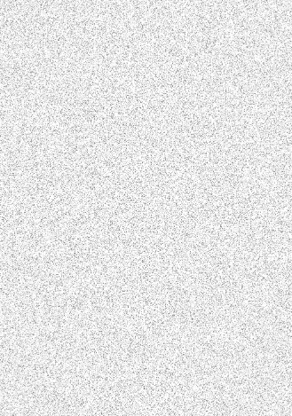

Lime Point 3. Kolejny krok to desaturacja utworzonego szumu Kolory->Desaturacja... Zaznacz Jasność. Tak teraz to wygląda:

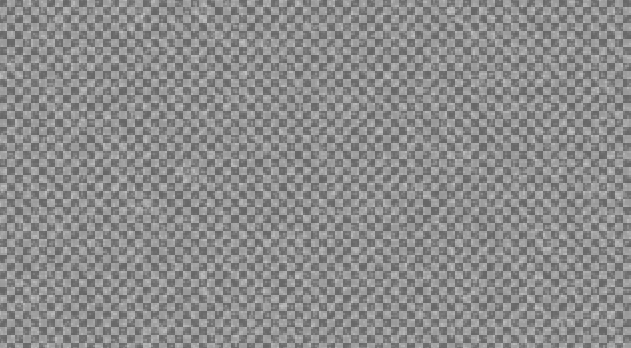

Lime Point 4. Teraz wybierz Kolory->Zmiana koloru w alfę. Kolor domyślnie ustawiony powinien być na biały i tak pozostaw. Kliknij OK. Następnie przejdź do Filtry->Rozmycie->Rozmycie Gaussa. Promień ustaw na 1. Następnie Kolory->Inwersja.
Tak wygląda mój śnieg w powiększeniu na 200%:

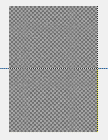

Lime Point 5. Twój śnieg jest już gotowy. Teraz potrzebujesz wyciąć z niego kawałek o identycznych rozmiarach jak twój obrazek z tłem. Do tego pomocne będą prowadnice. Aby dodać je do obrazu przejdź do Obraz->Prowadnice->Nowa prowadnica.... W poziomie wpisz wysokość w pikselach twojego obrazu z tłem, u mnie musiałam wpisać 352 kliknij OK. W ten sam sposób dodasz prowadnicę w pionie. Ja tego nie robiłam ponieważ mój śnieg ma taką samą szerokość jak obraz który posłuży za tło. Włącz przyciąganie do prowadnic Widok->Przyciąganie do prowadnic. Teraz Zaznaczeniem prostokątnym  Zaznaczenie prostokątne [R] zaznacz obszar między prowadnicami. Skopiuj.
Lime Point 6. Teraz zawartość schowka wklej jako nowa warstwa do obrazu z twoim tłem Edycja->Wklej jako->Nowa warstwa.

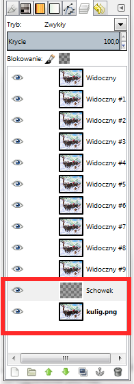

Lime Point 8. Teraz, będąc na warstwie ze śniegiem, przejdź do Warstwy->Przekształcenie->Przesunięcie. W wyświetlonym okienku pisz w polu Y liczbę, którą otrzymałeś ze swojego wcześniejszego obliczenia, ale z wartością ujemną, czyli ja wpisałam -35. Pole z X pozostaw na 0. Zaznacz opcję Zawinięcie. Kliknij Ok. Utwórz warstwę z widoku Warstwa->Nowa z widoku.... Wyłącz widoczność nowo powstałej warstwy. Wróć na warstwę ze śniegiem i ponownie włącz opcję przesunięcia, ale tym razem w polu Y wpisz podwojoną poprzednią wartość, czyli w moim przypadku było to -70. Ponownie zrób warstwę z widoku i wyłącz jej widoczność. Powtarzaj tę czynność, aż będziesz mieć zaplanowaną ilość klatek. Pamiętając żeby za każdym razem, kiedy przesuwasz obszar roboczy warstwy ze śniegiem, odpowiednio powiększać wartość. U mnie tak wyglądała kolejność wpisywania wartości w Y: -35, -70, -105, -140, -175, -210, -245, -280, -315, -350. Mam nadzieję, że wszystko jasne.
Tak wyglądało moje okno warstw po wykonaniu wszystkich tych czynności:
Warstwy zaznaczone czerwoną obwódką usuń.
