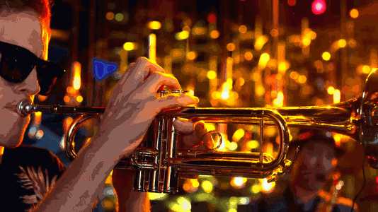

Dwie animacje:
Pytanie retoryczne, która jest z GIMP-a?
Ciekawy jestem co to ma udowodnić, w poradniku podawałem linki do tego pliku.
W poradniku był również link
https://1drv.ms/u/s!Ao2sT6WskMABgvw9brvUUhzdKOJMVA
aby ściągnąć pliki do porównania.
* Pierwszy.png (27.07 KB, 340x106 - wyświetlony 499 razy.)
* Drugi.png (32.96 KB, 351x157 - wyświetlony 410 razy.)

Jeśli nie widzisz różnicy w jakości, to nic nie ma udowadniać.
Ja różnicę widzę, ponieważ z gifa zrobiono nowy gif.
Jeżeli już tak daleko, to można do pliku zastosować najpierw indeksowanie i otrzymać plik o rozmiarze
Ale można również zastosować mp4
* 2019-04-07_165050.png (25.87 KB, 304x106 - wyświetlony 439 razy.)
* jazz-chromecast-ultra.zip (575.67 KB - pobrany 137 razy.)

Kilka postów wyżej pokazałem dwie animacje w formacie GIF. Oryginał (pierwsza animacja) został pobrany ze strony Gifski i utworzony przy pomocy narzędzia z tejże strony. Druga została utworzona w GIMP-ie. Moje pytanie "Która jest z GIMP-a?" miało Was sprowokować do głębszego zastanowienia się czemu gimpowa animacja ma gorszą jakość i nie chodziło o rozmiar pliku. Istotna tu jest ilość kolorów każdego z nich.
GIMP posiada fajne narzędzie o nazwie "Analiza sześcienna kolorów" w menu "Kolory -> Informacje". Wyświetla wykres i liczbę kolorów obrazu. Bym zapomniał, kolory są zliczane tylko dla aktywnej warstwy, dlatego musiałem użyć małego wybiegu, który moim zdaniem nie miał wpływu na wynik pomiaru.
Otworzyłem obie animacje w GIMP-ie i poszerzyłem płótno każdej z nich dwukrotnie. Przeniosłem pierwszą klatkę animacji (najniższa warstwa) na samą górę stosu warstw, przesunąłem w prawo i połaczyłem wszystkie warstwy. Na tak otrzymanych obrazach dokonałem pomiaru w/w narzędziem. Wyniki prezentuję poniżej:
Animacja z GIMP-a:
liczba kolorów - 207
Animacja oryginalna utworzona przy pomocy narzędzia "Gifski":
liczba kolorów - (nie możliwe, toż to GIF) - 1913
Nadmienię, że obie pokazane we wcześniejszym moim wpisie animacje są zgodne ze standardem GIF89A.

Dla przykładu z podanego wcześniej pliku c9h1GqD.mp4 przechwyciłem kilka klatek i wykonałem konwersję na animowany gif i webp.
Podkreślam że konwersję na animowany gif wykonałem jako nie zgodny ze standardem, ale jako true color oraz ze względu na ograniczenia forum przeskalowałem do 720x450.
WebP musiałem umieścić w *.zip (forum nie umożliwia przesyłwnie WebP)
* GiSkal.gif (1092.29 KB, 720x450 - wyświetlony 564 razy.)
* GiWebP.zip (109.83 KB - pobrany 137 razy.)
