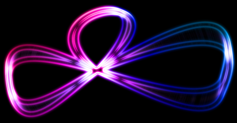

chciałbym stworzyć efekt oświetlenia RGB LED dla obrazka (celem jest ramka dla przycisku/ikony).
W tym celu stworzyłem oto taki obrazek w formie paska:
Moim celem jest stworzenie czegoś podobnego:
W tym celu korzystam z Filtry -> Zniekształcenie -> Wyginanie krzywych:
Po czym 4x kopiuję warstwę i obracam odpowiednio o 45,-45,135,-135 stopni i łączę.
Niestety metoda "Wyginanie krzywych" jak widać na powyższym obrazku jest mało precyzyjna, a ustawienie wartości myszką nie pozwala na ustalenie dokładnych wartości.
Jak widać efekt jest mało estetyczny, dlatego chciałbym zadać pytanie bardziej doświadczonym użytkownikom Gimpa czy znają inne lepiej nadające się do tego zadania pluginy, lub czy ktoś zna lepsze metody do wykonania tego zadania.
Czy ktoś zna jakieś inne tutoriale do stworzenia LEDowego paska tak jak na pierwszym obrazku?
Efekt z pierwszego obrazka został stworzony (dość dawno) dzięki tutorialowi znalezionemu gdzieś w odmętach internetu.

Nie możesz po prostu zrobić ramki za pomocą zaznaczenia prostokątnego z zaokrąglonymi narożnikami, wypełnić gradientem (stożkowy symetryczny) i dodać podświetlenie gradientem biały na przezroczystość Rozlany (kąt)? Można też podświetlić dodając powyżej cieńszą, białą ramkę i jej kopię z rozmyciem, zapewne wyjdzie nieco estetyczniej.
Przykład na szybko:
Inny sposób, to narysować gradientem wzdłuż zaznaczenia, tylko trzeba sobie ustawić odpowiednią dynamikę i rozmiar pędzla. W każdym razie nie widzę powodu, aby cokolwiek wyginać dla uzyskania takiej ramki Mrugnięcie
