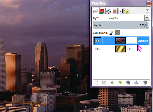

1.Musisz mieć zdjęcie i tło na osobnych warstwach. Zdjęcie na warstwie powyżej tła.
2.Do warstwy ze zdjęciem dodajesz białą maskę (PPM na warstwie i wybierasz z menu: Dodaj maskę warstwy):

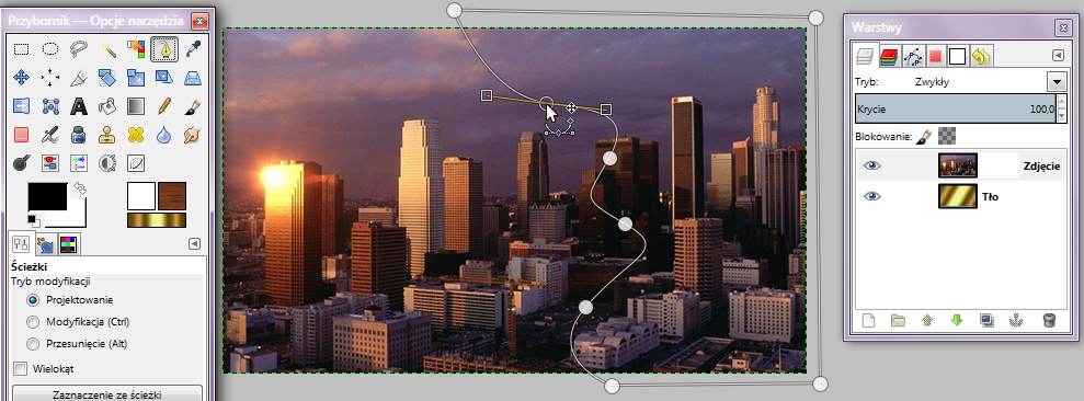

3. Zaznaczasz obszar, który ma być przezroczysty - będzie przez niego widoczne tło. Aby uzyskać takie faliste kształty najlepiej użyć ścieżek:

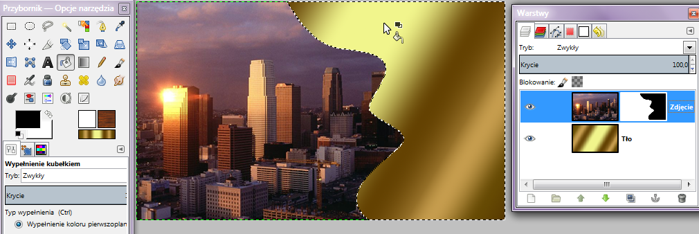

4. Ścieżkę zmieniasz na zaznaczenie (Zaznaczenie -> Ze ścieżki) i wypełniasz czarnym kolorem na masce warstwy (aktywna maska ma białe obramowanie w oknie warstw):
5. Następnie klikasz PPM na warstwie i wybierasz z menu: Zastosuj maskę warstwy.

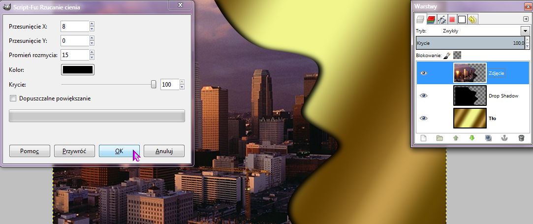

6. I na koniec dodajesz cień za pomocą filtra: Światło i cień -> Rzucanie cienia:
