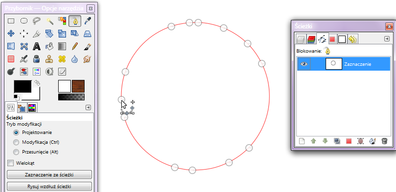

« Odpowiedz #11 : 12.08.2016, 08:49:49 »
O to Ci chodzi?
Robię to według tego linku z YT co dałam wcześniej.

« Odpowiedz #12 : 12.08.2016, 08:54:12 »
No i mamy odpowiedź Uśmiech Winna jest grunge'owa czcionka. Ścieżka powstała z takiej czcionki jest straszliwie skomplikowana i ma masę węzłów. Trzeba było jeszcze kliknąć na nią narzędziem ścieżek, to byś zobaczyła ile tam jest węzłów. Rysowanie wzdłuż takiej ścieżki, to już w ogóle nie jest możliwe i nie mam pojęcia, czemu miałoby służyć. Powiększ sobie widok, kliknij w tę ścieżkę narzędziem ścieżek i zobacz jak to wygląda. Każdy program by umarł od tego...
Jakbyś od początku dała taki zrzut, to już dawno by było wyjaśnione i nie rozpisywalibyśmy się niepotrzebnie zgadując.
