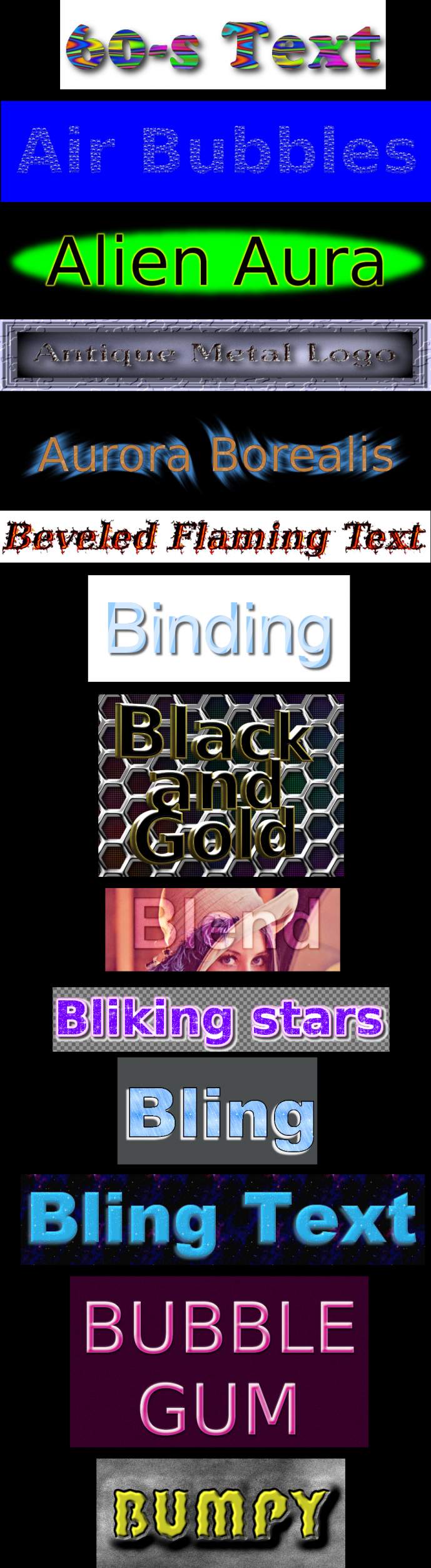

Po standardowej instalacji GIMP-a  mamy do wyboru 28 efektów tekstowych (Plik -> Utwórz->Logo)
Oprócz tych podstawowych Logo istnieje kilkadziesiąt dodatkowych.
Kiedyś na stronie gimptools.pl (przy pomocy gospodarza strony) usiłowałem zebrać wszystkie dodatkowe Logo (scripts) w jednym miejscu.
Ponieważ w/w strona od dłuższego czasu nie jest już dostępna - może warto zebrać je w tym dziale ?
Na próbę (wg kolejności alfabetycznej) chciałem zaprezentować pierwsze 14:
60-S Text
Air Bubbles
Alien Aura
Antique Metal Logo
Aurora Borealis
Beveled Flaming Text
Binding
Black Gold
Blend
Bliking Stars
Bling Text
Bling
Bubble Gum
Bumpy
Większość Logo zaprezentowana na zrzutach powstała w ustawieniach domyślnych scripts przy czcionce 150 px. Niektóre skrypty wymagają dodatkowych deseni i gradientów - dlatego trzeba je również zainstalować w odpowiednich katalogach.
Tyle na dzisiaj …

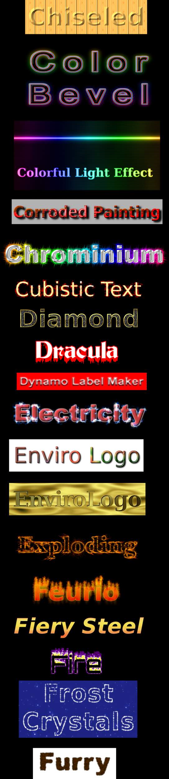

Kolejne Logo (C-F) to :
Chiseled
Chrominium
Color Bevel
Colorful Light Effect
Corroded Painting
Cubistic text
Diamond
Dracula
Dynamo Label Maker
Electricity
Enviro Logo
EnviroLogo
Exploding
Feurio
Fiery Steel
Fire
Frost Crystals
Furry
* Dodatkowe_skrypty_logo cz.2.zip (57.62 KB - pobrany 402 razy.)

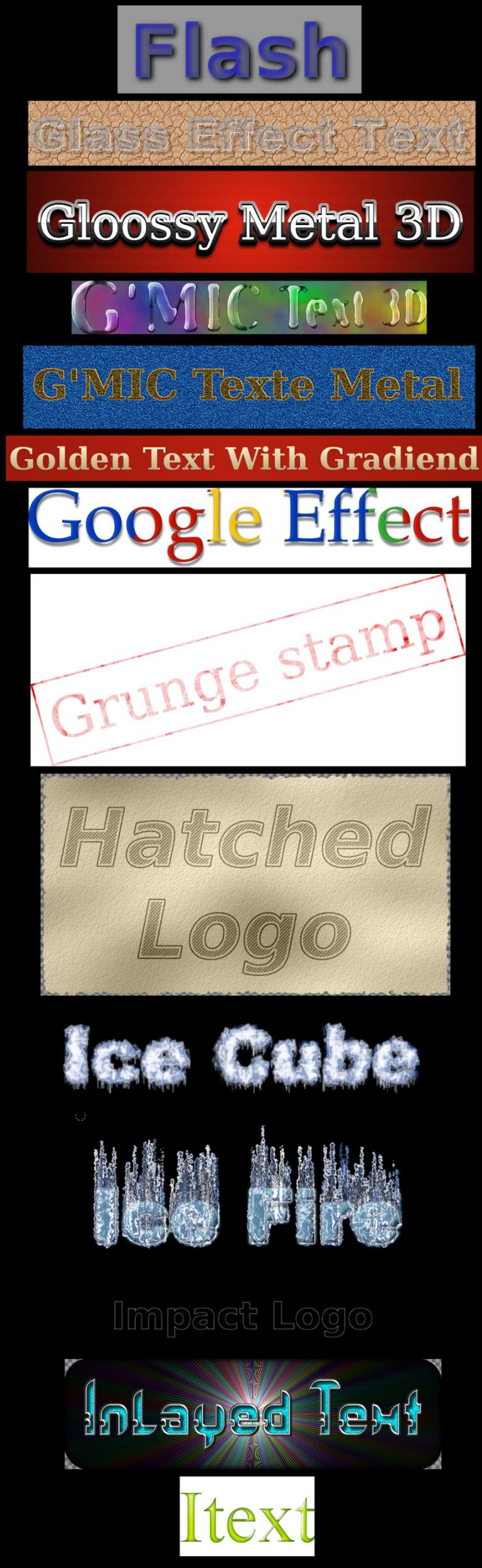

« Odpowiedz #6 : 21.11.2014, 21:35:07 »
Dzięki Pogo za udostępnienie "skromnych" 44 skryptów. Ja mam nadzieję, że (tym razem) nie spocznę przed setką...
Kolejna porcja:
Flash
G'MIC Text 3D
G'Mic Text Metal
Glass Effect Text
Gloossy Metal 3D
Golden Text With Gradient
Google Effect
Grunge Stamp
Hatched Logo
Ice Cube
Ice Fire
Impact Logo
Inlayed Text
Itext
* Dodatkowe_skrypty_logo cz.03.zip (52.76 KB - pobrany 346 razy.)

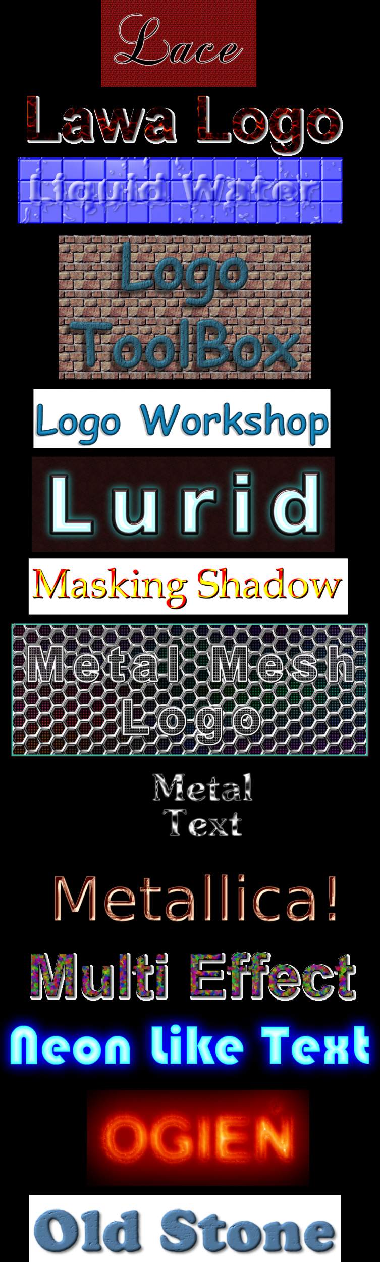

« Odpowiedz #9 : 22.11.2014, 16:39:37 »
B52 - Dzięki za wskazanie - będzie uwzględnione przy Logo na literkę W (Writing In The Sand).
Czekam na kolejnych łowców brakujących LOGO.
Powinienem to napisać na początku tego wątku, żeniektóre Logo nie będą działać bez instalacji nie tylko dodatkowych deseni, gradientów i czcionek ale także bez dodatkowych pluginów (info. zbędne dla bardziej zaawansowanych użytkowników ponieważ wiedzą po treści komunikatów/błędów jakiego dodatku brakuje).
Co stanowi niezbędne minimum?
1. GMIC
http://sourceforge.net/projects/gmic/files/
2. LayerFX (w wersji 7- fx 2.8 działa źle) jako script (scm) i plugi (py)
http://gimpscripts.com/2011/10/gimp-layer-effects/
3. MathMap
http://www.complang.tuwien.ac.at/schani/mathmap/
4. Pasek przewijania dla scripts (Scrolling Interface)
http://www.gimpuj.info/index.php/topic,64286.0.html
Celowo pominąłem pewne skrypty do omówienia ich na "deser" (na zakończenie wątku) ponieważ są tego warte - a dotyczy to np. Bevel Reflect Logo V1.6
http://gimpchat.com/viewtopic.php?f=9&t=9650&sid=a95a7909f870c714751ce20818b2dae7
Kolejne Logo (do literki "O" w menu):
Lace
Lawa Logo
Liquid Water
Logo ToolBox
Logo Workshop
Lurid
Masking Shadow
Metal Mesh Logo
Metal Text
Metallica
Multi Effect
Neon Like Text
Ogień
Old Stone
Następne Logo dopiero w przyszły weekend ....
* Dodatkowe_skrypty_logo cz.04.zip (47.37 KB - pobrany 326 razy.)

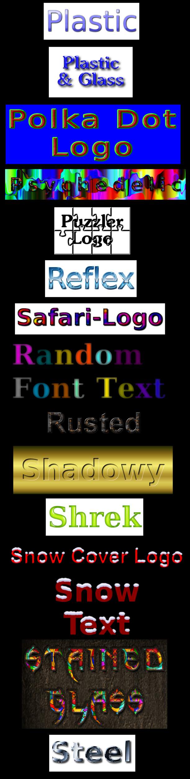

« Odpowiedz #10 : 05.12.2014, 18:18:54 »
Kolejne logo to:
Plastic
Plastik or Glass
Polka Dot Logo
Psychedelic
Puzzler Logo
Random Font Text
Reflex
Rusted
Safari Logo
Shadowy
Shrek
Snow Cover Logo
Snow Text
Stained Glass
Steel
* Dodatkowe_skrypty_logo cz.05.zip (168.96 KB - pobrany 320 razy.)

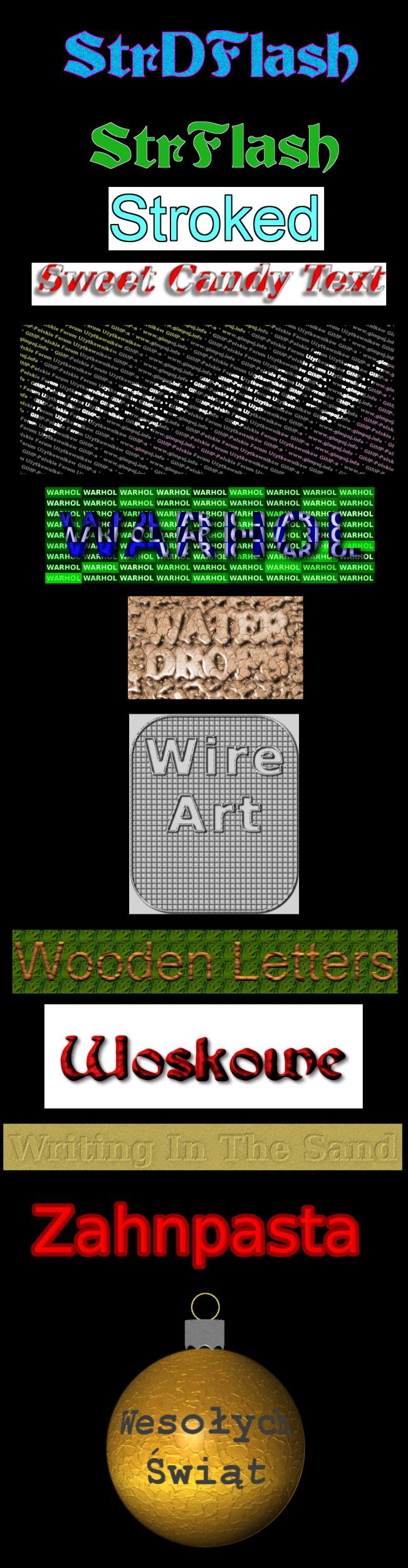

« Odpowiedz #12 : 07.12.2014, 11:09:07 »
W ostatniej części mojego "starego" zbioru dodatkowych LOGO:
StrDFlash
StrFlash
Stroked
Sweet Candy Text
Typography
Warhol
Water Drops
Wire Art
Wooden Letters
Woskowe
Writing In The Sand
Xmas
Zahnpasta
Jak się okazuje jest ich w sumie tylko 88 (ponieważ kilkanaście się powtórzyło co do efektu - chociaż były pod inną nazwą).
Na razie !
* Dodatkowe_skrypty_logo cz.06.zip (38.17 KB - pobrany 308 razy.)
