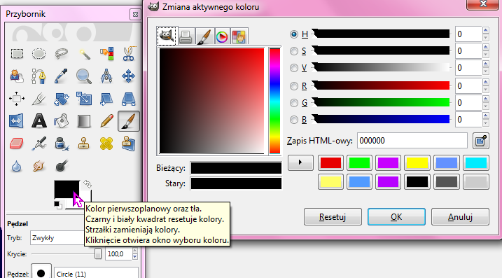

Wystarczy kliknąć w kolor pierwszoplanowy w przyborniku i wtedy otworzy się okno wyboru kolorów, gdzie można wkleić kod. W tym konkretnym przypadku wystarczy zduplikować warstwę z obrazkiem, na oryginalnej (tej poniżej) zablokować przezroczystość w oknie warstw i wypełnić wybranym kolorem. Natomiast na kopii zamieniasz brązowy kolor w przezroczystość (http://www.gimpuj.info/index.php/topic,64188.0.html). W ten sposób pozostanie Ci tylko ten biały połysk.

« Odpowiedz #3 : 08.09.2014, 17:23:51 »
Jestem trochę zielony w obsłudze gimpa i jakoś średnio mi to pomogło. Mógłabyś mi wytłumaczyć gdzie mam co wpisać żeby mi się ten kolor na odpowiedni zmienił. Z góry dziękuję Uśmiech

« Odpowiedz #4 : 08.09.2014, 17:25:52 »
Kod wpisujesz tam, gdzie są te zera.

« Odpowiedz #7 : 08.09.2014, 17:46:51 »
Dziękuję bardzo za szybką i dobrą pomoc, za pierwszym razem mi nie wyszło bo jak wypełniałem tym fioletowym kolorem to mi zostały brązowe plamy na dolnej warstwie, ale zwiększyłem progowanie przy wypełnianiu i jest dobrze. Jeszcze raz dziękuje Wam za pomoc i pozdrawiam.

« Odpowiedz #8 : 08.09.2014, 17:51:09 »
Jakie progowanie? Wystarczyło w opcjach kubełka wybrać "całe zaznaczenie", a pewnie miałeś "podobne kolory" i dlatego tak się stało. Ja nie używam kubełka, tylko przeciągam kolor z przybornika na obraz, dlatego zapomniałam o opcjach tego narzędzia.
