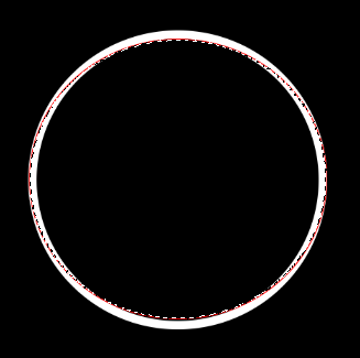

Co do kształtu obramowania, to musisz utworzyć wewnątrz zaznaczenie eliptyczne, tak aby objęło zbędne fragmenty okręgu, a następnie je wygumować lub po prostu wyczyścić zaznaczenie, jeśli obramowanie znajduje się na osobnej warstwie (innej niż napis). Poniżej zrzut, na którym dodatkowo zaznaczyłam czerwoną linią kształt zaznaczenia. Usuwasz to, co jest wewnątrz zaznaczenia.
