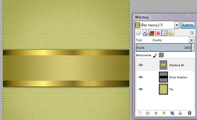

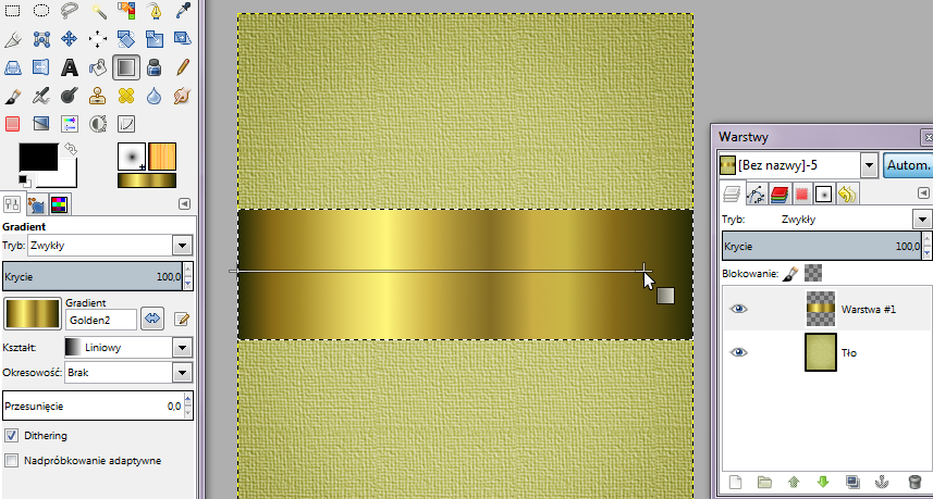

Złotego to ja tam nie widzę. Trzeba na nowej, przezroczystej warstwie powyżej tła utworzyć zaznaczenie prostokątne w kształcie takiego paska i wypełnić je odpowiednim gradientem liniowym (aby przeciągnąć gradient idealnie poziomo należy przytrzymać SHIFT), tak aby uzyskać efekt połysku.

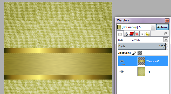

Następnie tworzysz kolejne zaznaczenie o tej samej szerokości ale mniejszej wysokości, tak aby pozostawić u góry i na dole wąski pasek gradientu. Zaznaczenie wypełniasz pasującym kolorem, deseniem czy gradientem.
Na koniec do warstwy z paskiem dodajesz cień: Filtry -> Światło i cień -> Rzucanie cienia z odpowiednimi ustawieniami. Ja ustawiłam:
Przesunięcie X: 0
Przesunięcie Y: 1
Promień rozmycia: 9
Krycie: 100
Dopuszczalne powiększenia: odznaczone
